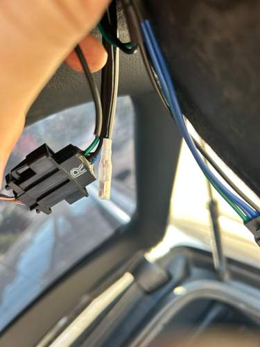

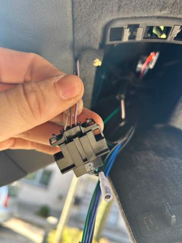

Und zwar habe ich gestern neue Scheinwerfer hinten eingebaut mit led
Alles funktioniert auch einwandfrei ABER bei der rechten Leuchte die ich eingebaut habe wo das rückwärts licht angehen soll sind 2 Adern (schwarz weiß) übrig für das einzige leichtmittel
Alles andere war nur Stecker Plug and Play
Nun meine Frage wo schließe ich diese weiße und schwarze Ader an ?
Ader für Leuchtmittel
PIN Stecker

Original am Fz. ist die Kabelfarbe blau/rot für das Rückfahrlicht.
Heißt ich müsste schwarz und weiß damit verbinden ? Vorm Stecker ?

Kabelfarbe blau/rot das ist ein Kabel Grundfarbe blau mit einen roten Streifen.
Nur ein Kabel davon das andere wird Masse sein.

Hm irgendwie geht das nicht habe schwarz auf rot blau und weiß auf Masse gemacht nach dem Stecker
Und anders herum?
Weiss mit rot/blau?
Oder muss ich die Masse vor dem Stecker abgreifen ?
Ich bin mir nicht sicher ob das Gerät was nach dem Stecker für die Leuchte kommt ein trafo oder ein Steuer gerät ist
Und ob ich weiß oder schwarz für Masse nehme ist ja egal oder ?

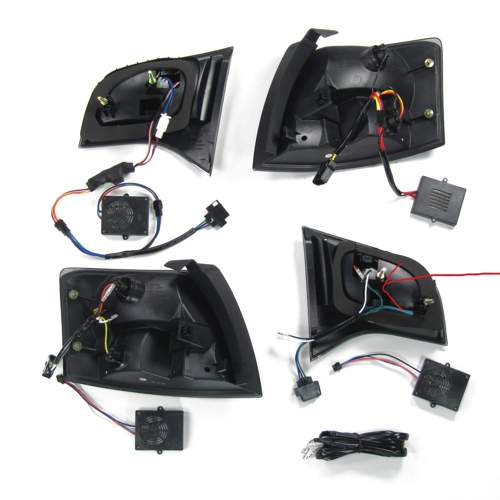

Die Anleitung zum anschließen fehlt?
@Nick-Nickel schrieb am 5. April 2025 um 15:40:11 Uhr:
Ja leider
Hier ist der link von den leuchten.
https://www.tuning-fanatics.de/...fuer-audi-a4-b7-avant_150235215_9205
Laut Bild gehen die Kabel oben in der Leuchte rein sitzt dort an Rückleuchte der Rückfahrscheinwerfer?
Ledleuchte
@Nick-Nickel schrieb am 5. April 2025 um 15:56:45 Uhr:
Ja genau die Adern gehen direkt zum Leuchtmittel
Dann weiss an das blau/rote Kabel und schwarz an Masse.
@Nick-Nickel schrieb am 5. April 2025 um 16:05:19 Uhr:
Hab jetzt Schwarz an Masse und weiß an beiden ausprobiert
Links und rechts am Stecker
Weil Braun in Der Mitte nehme ich mal an das es die Masse ist
Ja braun ist Masse.
Edit:
Wenn beim umstecken die Zündung eingeschaltet war mußt du die Zündung aus-und wieder einschalten.
