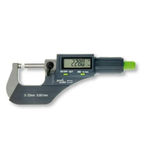

Beim messen mit der Schieblehre aufpassen, dass du nicht ganz am Rand misst.

Nein, ich hab´s mit einer Mikrometerschraube gemessen. Allerdings noch analog, und schön in der Mitte und nicht am Rand.
61w-skemrrl-sl1181
Mikrometerschraube ist natürlich die bessere Idee! Sowas nehm ich auch und auch in analog 😁

Ich meine sogar, dass das die einzig brauchbare Messmethode ist, denn mit Schieblehre misst man immer zu gute Werte.
