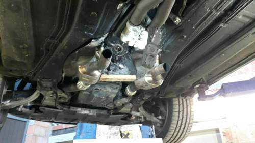

was den Einbau betrifft, ich hab für beide einen Vormittag gebraucht , mit Ratschen+Verlängerung kommt man an 2 Muttern von unten ganz gut ran und eine je Seite geht von oben mit ein bisschen Fummeln 😉
auf jeden Fall vorher 6st. M10er Kupfermuttern mit dünnem Kopf & 2 neue Rohrverbinder besorgen

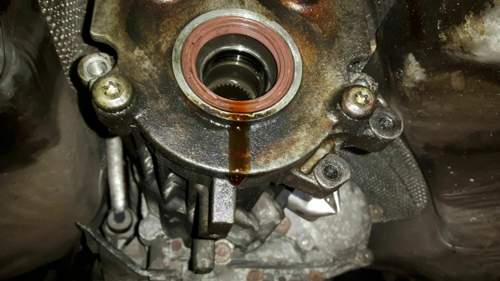

achso wichtig- siehe Foto, wenn die Arbeit mit den Hosenrohren eh gemacht wird dann gleich nach dem Simmering am Getriebeausgang gucken denn kann man da schnell und einfach mit wechseln falls er schon feucht ist 😉
34031019-1833864830256523-6344684195419258880-n

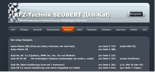

warum lasst ihr eure Kats nicht einfach wieder neu bestücken. Hab ich auch machen lassen und bin super zufrieden.
http://www.uni-kat.de/
Sehr schnell und zuverlässig und funktioniert einwandfrei. Da gibt es auch keine Bedenken bzgl. Einbau. 😉

ja aber warum soll ich mir bei grade mal 400€ für 2 komplett neue Hosenrohre den Aufwand geben?
so bau ich die alten ab und die neuen sofort dran + brauche nicht zu warten, die Flexrohre sind auch gleich neu ohne noch schweissen zu müsseen & für die alten gabs bei Kleinanzeigen 90 Takken = was will man mehr 🙂
hab grad mal geguckt auf der Homepage, das wären wenn der Preis wirklich pro Seite ist 710€ für beide Kats, dann nochmal 2 neue Flexrohre dazu macht ~ 40€ sprich ~750€ .... ganz schön fett....😉
