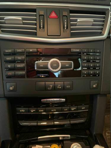

das ist z.B. ein Comand 4.5
Img-comand-4
@harryheitzer schrieb am 16. März 2022 um 11:15:42 Uhr:
@Tom211 schrieb am 16. März 2022 um 09:13:30 Uhr:
Darf ich mal eine ganz dumme Frage stellen: Wo finde ich, welche NTG Version mein Auto hat? (S212 Vor-Mopf BJ. 12/12).
Danke und viele Grüße
Tom
Das frage ich mich auch immer wieder.
Ganz grob müsste es wie folgt gewesen sein:
VorMopf
Ab Produktionsstart (Modelljahr 2010 & 2011) NTG 4
Ab ca. Juli 2011 (Modelljahr 2012) NTG 4.5 Version 1
Ab ca. Juli 2012 (Modelljahr 2013) NTG 4.5 Version 2
Mopf
Ab ca. April 2013 (Modelljahr 2014 & 2015) NTG 4.7
Ab ca. März 2015 bis Produktionsende (Modelljahr 2016) NTG 5.1
In irgend einem versteckten Menü kann man die NTG-Version nachsehen. Habe die Tastenkombination leider nicht mehr zur Hand.
„Drücken Sie gleichzeitig die Tasten ROTER TELEFONHÖRER und # und 1.
Gehen Sie dann zu Engineering Mode > 3. HU information > 3.1 Navi core information.“
Wenn unter (a) BLD-NR-172 steht ist es ein NTG4.5 und wenn dort BLD-NTG47 ist es ein NTG4.7
