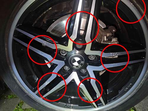

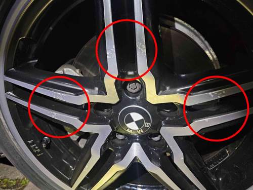

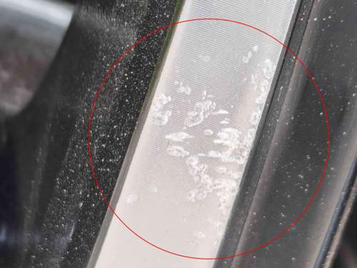

Hallo, mir ist ein Malheur passiert, nämlich ist mir der Stapel neuer Kompletträder mit brandneuen CMS C29-Felgen vom Möbelroller gerutscht und 2 Räder sind mit der Felgenaußenseite auf dem Asphalt zum Liegen gekommen. Shit Happens...
Nun hatte ich vor, diese teils glanzgedrehten Felgen auch im Winter zu fahren, deshalb sind auch Ganzjahresreifen drauf. Laut Händler sind die Felgen wintertauglich.
Meine Frage: kann man die Schrammen irgendwie wieder reparieren beziehungsweise sind die Felgen jetzt für den Winter nicht mehr zu gebrauchen, wenn man die Schadstellen an den glanzgedrehten Flächen unbehandelt lässt?
Wie sieht der Sicherheitsaspekt aus? Konnten/Könnten die 2 Felgen auch anderweitig Schaden nehmen?
Da die Felgen mit ca. 130 € pro Stück jetzt nicht so teuer sind, möchte ich freilich für eine mögliche Reparatur auch nicht so viel ausgeben.
Ansonsten sieht man nur bei bestimmtem Lichteinfall die Beschädigung, sonst recht wenig, s. die letzten beiden Bilder.

Bauchlandung heißt das wohl und ist mir auch schon passiert und sehr ärgerlich.
Eine fachgerechte Instandsetzung übersteigt den Neuwert.
Um die Räder weiter nutzen zu können, ohne dass sich Korrosion entwickelt, ist es erforderlich, dass Material der entstandenen defekten Stellen zu schützen.
Eine sicherheitsrelevanten Defekt durch das Missgeschick schließe ich aus.
Schadstellern mit Klarlack satt behandeln. Unwucht kann vom Fachbetrieb abgestellt werden.
Unwucht ist durch den Auftrag von Klarlack kaum zu befürchten und auch die Rutschpartie vom Möbelroller hat keine ungleiche Massenverteilung zur Folge.
Mit nem Edding 751 in silber angleichen, mit Klarlack versiegeln.

@ Gummihoeker & hanacker - gibt es da etwas spezielles für diesen Anwendungsfall, die Felge wurde ja gepulvert nehme ich mal an, die Festigkeit des alten Klarlackes bekomme ich nicht mehr hin, aber vor dem Korrodieren könnte Klarlack gut schützen
@ seahawk - angleichen möchte ich nicht, die glanzgedrehte Oberfläche bekommt man eh nicht hin, außerdem sind mir die optischen Macken jetzt egal, Hauptsache es korrodiert nicht, aber kennst du einen Klarlack den man nehmen könnte, der sehr fest ist?

Die Felgen würde ich selbst sauber anschleifen und mit ner Dose 2K-Klarlack nachlackieren. Ist doch kein Hexenwerk in dem Fall, da es ja nur die Planflächen betrifft und somit einfach zu schleifen ist. Das halt die Rillen vom Drehen tlw. abgeschliffen werden, die aber eh nicht von hoher Drehtechnik zeugen, ist dann hinzunehmen. Glanzdrehen kann man das so gesehen gar nicht nennen bei der Rauhtiefe.

@Lexmaul23 - daran hatte ich auch schon gedacht.^^ Aber es werden mit Sicherheit nicht die einzigen Macken sein, die noch reinkommen und dann kauft man sich ja nicht jedes Mal eine neue Felge. Mir geht es vor allem um die Konservierung für den Winter.
Fürs Erste habe ich mir folgende Produkte gekauft, um die Macken am stehenden Fahrzeug zu versiegeln.
Nigrin-Klarlackstift: https://products.nigrin.com/.../100503
Nigrin-Performance-Lackreparaturset: https://products.nigrin.com/73912/nigrin-performance-lackreparatur-set
Wenn es dann auf den Winter zugeht, werde ich die zwei betroffenen Felgen vom Fahrzeug abnehmen, anschleifen und abschließend mit 2K-Klarlack nochmals versiegeln:
https://www.amazon.de/.../?...
