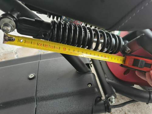

Ich habe folgende Frage und hoffe Ihr könnt mir Tipps geben.
Seit kurzem habe ich einen E-Chopper, welcher unter anderem an der Belastungsgrenze läuft. Genau heißt es, er muss neben seinem Eigengewicht auch 120Kg Lebendgewicht mitschleppen.
Die Stoßdämpfer scheinen dafür überhaupt nicht ausgelegt zu sein oder die Chinesen testen nur mit Fliegen. 😉
Auf jedenfalls knallt es gut bei jeder kleinen Bodenwelle und auch "hüpfen" die Dämpfer immer gut nach. Daher suche ich neue Stoßdämpfer, wie ich von der Härte einstellen kann.
Es müssen 260mm Stoßdämpfer sein mit M8. Jetzt habe ich verschiedene gesehen und auch welche, die mit Luft gefüllt werden können. Kann mir einer einen Tipp geben, welche man in dieser Richtung am besten verwendet?
Vielen Dank
Endric

Wenn ich den Stoßdämpfer auf dem Bild richtig deute kann der eingestellt werde. Wenn dem so ist, wurde das schon einmal gemacht?
MfG kheinz
Ich wüsste leider nicht wie. Im oberen Bereich befinden sich nur Löcher und keine Schraube oder ähnliches.
Vielleicht übersehe ich auch nur etwas.
Du kannst mit einem Schraubendreher, Bohrer oder einem anderen Hebel an der Öffnung ansetzen und die Rastung im entlasteten Zustand verdrehen. Auf dem Bild nach oben.
So wie es aussieht, ist die Vorspannung auf der untersten Stufe.
Dreh mal auf Anschlag, beide Seiten gleich.
Dafür sollte es im Bordwerkzeug einen Schlüssel geben.
Oder so...
Na, mal wieder keiner die Bedienungsanleitung gelesen...
Steht mit Sicherheit drin, wie das geht und das die Dämpfer mindestens 4 Fach verstellbar sind!
Hier mal Dein bearbeitetes Foto zum besseren Verständnis 😉
Drehst Du mit dem Hakenschlüssel die abgestufte Hülse in Pfeilrichtung,
verringert sich der Abstand des unteren Federtellers zum oberen.
Somit bekommt die Feder mehr Vorspannung 🙂
Drehst Du zu weit, springt die Vorspannung wieder auf die niedrigste Stufe
zurück.
Ist der Hakenschlüssel nicht auffindbar, kann man auch einen genau passenden
Durchschlag (Splintentreiber) verwenden.

Bei 120kg kannst du das verstellen erstmal probieren. Ein Wechsel auf Dämpfer mit "Stickstoff" im externen Behälter wird aber dennoch erst richtig was bringen. Jetzt kannst du nur die "Federvorspannung" an das Gewicht anpassen. Die "Dämpfung" aber nicht.

Das ist kein Fake und auch kein Gewinde und bei dir kein Wissen wie es funktioniert, obwohl andere schon geschrieben wie es geht. Bernd hat sogar noch schön das Bild bearbeitet.🙄
