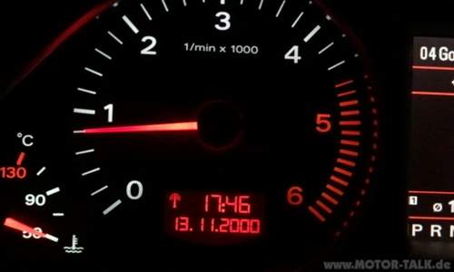

Ich habe in letzter Zeit folgendes beobachtete:
Uhrzeit stimmt,
Datum (Tag, Monat) stimmt
Jahreszahl steht mal auf 2000,mal auf 2008....
Funkuhrsymbol ist immer da! Verstelle Ich die Uhrzeit und gehe wieder auf funkmodus dann springt sie wieder auf eine falsche Jahreszahl!
Img-20121113-174635
