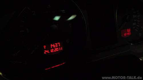

Hallo
Bei unserem Familien A6 ist das Funkuhrsymbol schon seit langem verschwunden und niemand hat sich weiter drum gekümmert. Sicherung Nr. 15 wurde gezogen und öfters auf Funk/Quarzuhr gestellt. Nichts.
Deswegen habe ich heute den neuen 8k********* Empfänger durch die Lüftungsklappe eingebaut, nochmal Sicherung gezogen und die Zeit auf 02:50 gestellt und hoffe jetzt. Vielleicht gibts ja ein Weihnachtssymbol 😉
Mittlerweile ist es 3 Stunden her, und noch ist nichts da. Was meint ihr? Habe leider kein VCDS zum abändern der Sync-zeit. Hoffe das der neue Empfänger reicht und funktioniert da er mir einmal durch die Stoßstange nach unten geplumst ist 🙄
Kurt
Ist dies die Mühe wert? Die Quartzuhr funktioniert, ohne grosse Umstände. Und das Symbol der Funkuhr ist mir wurscht. Ich habe mich entschlossen darauf zu verzichten, anstatt Geld und Zeit dafür zu vernichten.
Nein eigentlich nicht.
Aber ich habe mir gedacht weil Weihnachten ist mal schnell nen neuen Empfänger spendiert. Aber wenn des Funkzeug nun nicht geht möchte ich die 38Euro ungern umsonst ausgegeben haben...
Grüße KT

24122011127
Nabend!
Habe vor 6 Tagen die batterie abgeklemmt gehabt. Und dann hatte ich im Tacho ein Datum aus 2007 drin. Nach Ca 20 min war alles wieder ok.
Musste dann leider noch mal die batterie abklemmen, und seit dem hat er wieder ein datum aus 2007 drin, und das Funk symbol fehlt. Ist jetzt der empfänger hinüber? Habe grade schon auf manuell im MMI umgestellt und die Richtige Zeit & Datum eingestellt. Aber das Blöde Funk symbol fehlt. Und im MMI steht auf Funkuhr.
Gibt es da noch ein Trick? Bisher hatte ich damit nie Probleme. Aber nun nach 6 Tagen sollte er es ja eig wieder empfangen können?
In der suche habe ich nur Probleme mit dem empfänger gefunden...
Vielleicht hat ja einer noch ne Idee!?
Michael
