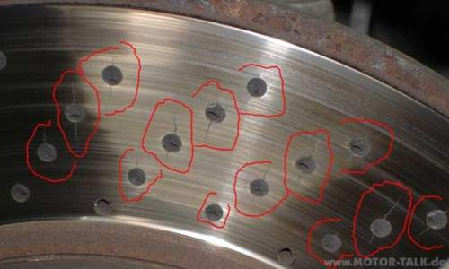

Googel mal nach " gelochte Zimmermann Risse"
Ich würde einfach bei den Erstausrüster-Marken wie Textar,ATE,Jurid,Ferodo .... bleiben und gut ist.
Die gelochten ZM sehen vielleicht cool aus, haben aber kaum was mit richtigen gelochten Rennbremsen gemeinsam.Die Löcher werden nachträglich reingebohrt und mit der Zeit sieht die Sache bei vielen dann so aus:
Zimmermann-scheibe
Das mit den Rissen habe ich auch schonmal gelesen. Kann man sich eigentlich garnicht vorstellen das die so eine schlechte Qualität herstellen. Es gibt ja auch Serienscheiben von Zimmermann. Da werde ich wohl doch eher in Richtung brembo oder ATE tendieren. Mal sehen was mein Schrauber noch so meint.
ich hab die Zimmermänner seit gut mehr als 80000km drauf und bei mir gibts keine Rissbildung..Rissbildung gibt es nur mit Zubehörbremsbelägen ala Greenstuff u.s.w. aber nicht mit Serienbelägen, darum hat Zimmermann auch eine Tabelle veröffentlicht, welche Bremsbeläge bei den Scheiben gefahren werden dürfen
Also bleibt es bei der Qual der Wahl. Ich tendiere zu Brembo, die machen einen super Eindruck, und sollen wohl auch alles Mögliche an Belägen verkraften. Das mit den Rissen bei Zimmermann gefällt mir nicht so richtig. Auch habe ich gehört das der Serien Belag an den Zimmermännern sehr schnell ab baut.
