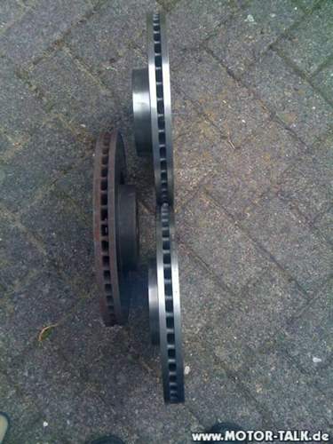

Da gibts verschiedene Bremsscheiben die auf die Durchmesserangabe 321mm hören. Unterscheiden sich in der Gesamthöhe, in Foren oft "Topftiefe" genannt.
Als Sättel für die 321mm Bremsscheiben an A6 4B sind meist welche aus der TRW (Lucas-Girling) HP-2 Serie verbaut (wie auch S6 4B), später auch 1-Kolben ATE FN-3 Sättel.

321mm-scheiben-variationen
