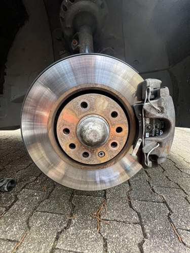

Guten Morgen, würde mir bitte jemand sagen was er auf den Bildern sieht und wie das zustande gekommen sein könnte. Es ist die erneuerte VA.
Erstmal danke.

Oha Leute, bis hierhin super kommuniziert. Wie man einbremst habe ich so gemacht. 100 km/h auf 80kmh. Oder mal von 50 km/h auf 20 km/h. Alles Gut. Mit der Klammer war ich zu blöd. Wie gesagt das war so montiert. Ich habe auch noch mal an meinen Dicken geguckt. Auch so montiert wie ihr meintet. Unterschied ist er hat Spangen. Jetzt überlege ich wie ich die Seiten tausche oder die neuen Klötze (ceramic) von ATE einfach einbaue.

Und nochmal geschaut, ob es die richtigen Beläge sind nach 7zap?
Ja die Beläge sind richtig. Allerdings habe ich das Problem ohne Bühne die äußeren zu tauschen. Werde wohl den Sattel einfach öffnen. Rad drauf und rüber zur anderen Seite. Sattel auf Klotz raus und rüber. Anders wäre neue Beläge rein zu bauen als komplett Lösung. Nicht mischen. . Hab ich morgen hier.
Ich würde mir Unterstellböcke besorgen, und Bremsklötze unterschiedlicher Hersteller nicht mischen

Problem ist, beides ohne Schutz. Es wäre Metall auf Metall. Da bin ich kein Freund von. Werd wohl den Sattel demontieren. Rad drauf. Und andre Seite dann tauschen. Und dann wieder rüber. Habe mir mal einen 10 Tonnen Wagenheber gekauft der hat einen Griff wie ein Hiubwagen und die Aufnahme hat einen Gummiteller. Ich liebe den. 😉

Ich bedanke mich nochmal für eure Beteiligung und Hilfe. Die neuen alten Klötze habe ich ausgebaut. Jetzt sind ATE Klötze. Die alten sahen auch blöd aus vom Material.

Gut aufgepasst.
Darauf habe ich überhaupt nicht geschaut.
Ich werde das erstmal korrigieren. Dann fahre ich noch mal 400 km. Ich melde mich dann.
Bremse ist ok. Danke euch nochmals.
