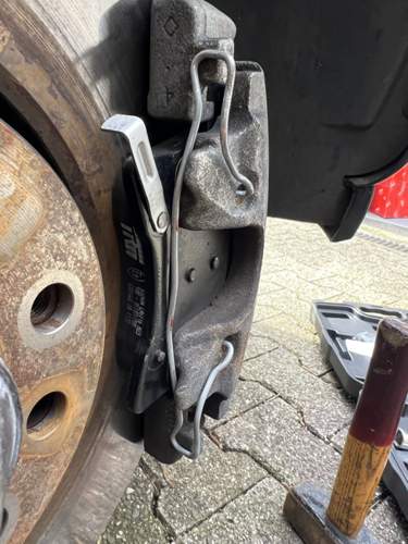

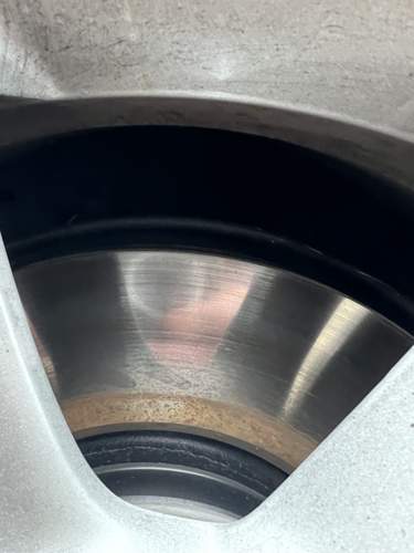

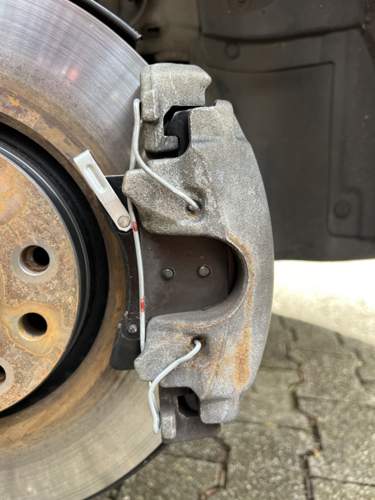

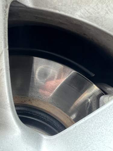

Guten Morgen, würde mir bitte jemand sagen was er auf den Bildern sieht und wie das zustande gekommen sein könnte. Es ist die erneuerte VA.

Und nochmal geschaut, ob es die richtigen Beläge sind nach 7zap?

Ich werde das erstmal korrigieren. Dann fahre ich noch mal 400 km. Ich melde mich dann.
Der Bremsklotz kann an der Innenseite ja nicht anliegen, da der Bremssattel sich an der Klammer abstützt.

also für mich wird anhand deiner Bilder ganz klar und deutlich :
a.) die Bremse ist völlig falsch zusammengebaut worden und du kannst heilfroh sein dass da nix schlimmeres passiert ist und
b.) man hat dir offensichtlich die falschen Bremsklötze angedreht, weil der Belag von der Nabe bis kurz vor der Oberkante der Bremsscheibe aufliegen sollte damit eine möglichst große Fläche zum abbremsen genutzt wird und nicht nur die Hälfte der Bremsscheibe. Wenn du Pech hast ( je nachdem wie weit die Scheiben schon eingelaufen sind ) kannst du die auch nochmal erneuern. Ansonsten würden sich neue Klötze vermutlich vollkommen schief abnutzen oder den oberen Bereich der Bremsscheibe gar nicht richtig erreichen.
Der Klotz kann nicht richtig anliegen, da der Bremssattel auf Grund der Klammer verkantet ist.

Jetzt noch die Belege seitenrichtig montieren ;-) dann ist es perfekt.
Die "Schleifklammer" gehört nämlich auf die andere Seite des Belages, also links aussen und rechrs aussen untereinander tauschen.

Update !!! Diese blöde Klammer oder meine Blödheit 😉 selbst eine Runde um den Block bewirkte das der Rost weg ist. Den Ausgleichsbehälter noch flott getauscht. Hatte auch ein bischen Verlust. Ohne was zu finden.
