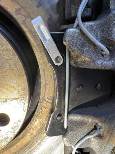

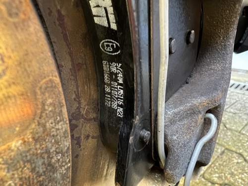

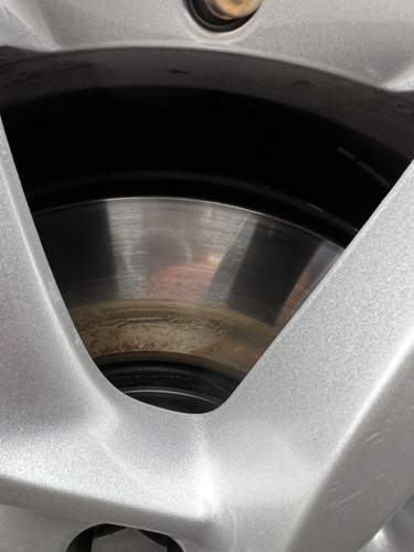

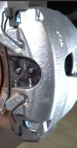

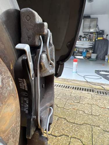

Guten Morgen, würde mir bitte jemand sagen was er auf den Bildern sieht und wie das zustande gekommen sein könnte. Es ist die erneuerte VA.
Erstmal danke.

Also wenn ich mir die T. Nr. 572404 auf dem Belag anschaue sind das um geschlüsselt TRW GDB3218 Beläge für einen Toyota Yaris.
Was hat man dir denn da in die Hand gedrückt am Tresen?
Unter GDB3218
https://www.daparto.de/Teilenummernsuche/TRW/gdb3218
Unter 572404
https://www.daparto.de/Teilenummernsuche/Zimmermann/233481651
Ganz ehrlich, der Laden hat keine Ahnung.
Sage uns mal die FG. Nr. bzw. welche Ausstattung hast du, A14NET Motor wissen wir ja, welches Getriebe?
GDB 1668 steht doch auf dem Belag.
Wenn ich diese Nummer eingebe bekomme ich die verbauten für den S10 mit 140 PS

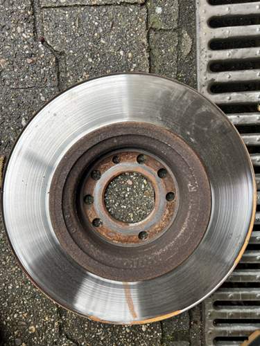

Die Frage ist : wieso ist auf beiden Seiten es so, dass die Beläge außen nicht richtig drücken Dort auf der Lauffläche ist der Rostansatz. Schnalle ich nicht. Beläge liegen satt an. Sattel neu. Führungen nochmal kontrolliert. Auch ok.

Nach dieser Liste gibt es 3 verschiedene Sätze Beläge.

Und wenn mich nicht alles täuscht, bist du nicht der erste dem man falsche Beläge verkauft hat.
Erinnere mich an einem Fall, da klapperten die Beläge.
Und das man Bremsen einbremsen muss weiß du aber?
http://www.daparto.de/info/bremsen-richtig-einfahren/
Guten Abend, ja das weis ich. Wie gesagt erst 400 km runter mit den Belägen. Das muss doch genügen ?

Ich verstehe das nicht wie du andere Beläge findest obwohl auch noch eine richtige Nummer darauf steht.
Mir ist was aufgefallen. Die äußeren Beläge sind seitenverkehrt ? Muss der Kratzer aus Metall für den Verschleiß nicht nach unten zeigen ?

Und ja das Kratzblech sollte nach unten.

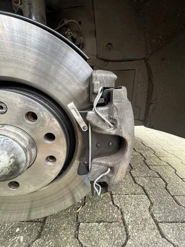

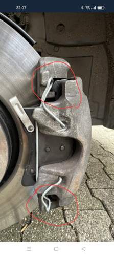

Die Feder auf dem Bild ist falsch montiert, so kann das nichts werden. Der obere und untere Teil gehört hinter den Sattelträger
Das ist falsch
So gehört es richtig
Aha, schau an. Ich werde das morgen prüfen. Interessant wie eine Opel Fachwerkstatt Klammern montiert. Erstmal danke für den Tipp. Beläge sind neue bestellt. Von ATE. Habe ich immer sonst.
Oha, das sollte einer Fachwerkstatt nicht passieren. Die Klammer richtig montieren und gut ist.

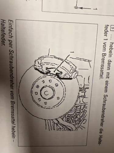

Ok mit der Klammer ist blöd gelaufen ich kann im Etzold aber auch nichts gebautes rauslesen.
Das ich die äußeren Beläge seitenverkehrt montiert habe , ok sehe ich jetzt auch
Mit der Klammer ist ein Hammer. Das ich nicht selbst darauf gekommen bin !
Ich habe im Netz auch geguckt. Du hast recht ! Erstmal vielen lieben Dank für den Tipp.
Die Bilder in den Büchern sind auch oft schlecht und man kann da kaum erkennen wie es richtig sein soll. Aus Fehlern lernt man, und das passiert einem dann nicht nochmal.

Ich werde das erstmal korrigieren. Dann fahre ich noch mal 400 km. Ich melde mich dann.
