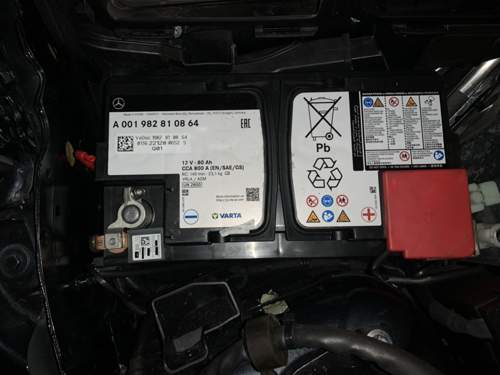

ich habe vor etwa einem Monat 500€ einer mercedes vertragswerkstatt in den Rachen geworfen, um die Start/ Stopp batterie, wie auch die Hauptbatterie zu tauschen (war jeweils noch die orginale von 2012).
Heute morgen wollte mein Auto nicht starten. Hab dann die hauptbatterie kurz geladen, dann ging es.
Als der Motor lief konnte ich eine Spannung von >15V messen.
ich bin etwa eine Woche zuvor 600km langstrecke gefahren. Eigentlich sollte es kein problem sein, wenn die Batterie noch fit ist.
-> Ich habe das gefühl, die Werkstatt hat mich bei der Batterie verarscht, entweder ist es eine alte oder die haben die Batterie gar nicht getauscht.
Ich habe mal die verkleidung abgemacht, in der hoffnung, ich finde dort ein Datum.
Leider recht erfolglos, siehe Bild.
Es gibt an dem minus pol eine plakette (am Kabel), die ein Datum angibt. Ich weiss nur nicht, ob diese plakette mit dem batteriewechsel getauscht werden müsste.
Hatte eigentlich gehofft, ich finde irgendwo etwas an der batterie
Kennt jemand einen weg, wie ich verifizieren kann, ob es wirklich eine neue batterie ist?

Servus, du kannst das Herstellungsdatum von einem der Pole ablesen, dafür wie in deinem Bild den Lüftungskasten oben abbauen und dann die Rote Plus Abdeckung abmachen.
Auf einem der beiden Pole sollte dann 2 Zweistellige Zahlen stehen wie 35 20, was Kalenderwoche 35 Jahr 2020 bedeuten würde.
Wenn es ne Originale Batterie ist einfach mal Nachprüfen lassen, falls die neue Batterie defekt sein sollte greift eh Bauteil Garantie. Aber das mit der Werkstatt abklären ??
Das Herstelldatum ist idR auf einem der Pole eingestanzt.

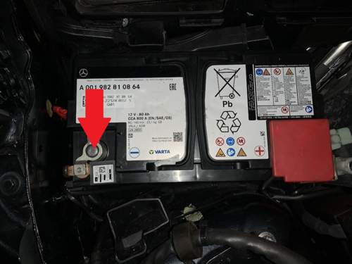

Meine Batterie ist auch von 2012 (27-12 ) und startet noch einwandfrei. Auch läd sie anfangs mit gut 15 Volt, das ist normal bei einer AGM Batterie. An der spitze des roten Pfeiles sollte das alter stehen. Spreche mit dem Meister von Mercedes und zeige ihm das.

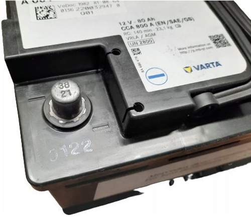

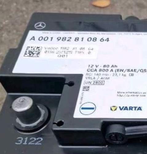

Ja, Du hast recht. Da sollte ein Datum sichtbar eingeprägt sein und die 4 Ziffern die auf dem Deckel aufgedruckt sind haben möglicherweise eine andere Bedeutung. Habe es gerade mal anhand anderer Bilder aus dem Netz abgeglichen. Beispiele im Anhang
A001982810864
A001982810864-2

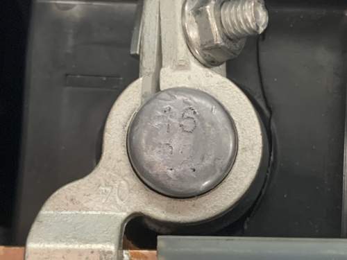

habe eben nochmal genauer nachgeschaut und ein neues foto gemacht.
das 1. Foto wurde im dunkeln gemacht und es kann durchaus sein, dass die iPhone AI versucht hat etwas zu glätten und es daher so komisch aussah.
16
22
kann man auf dem minus pol sehen.
-> somit doch eine neue batterie.
lässt mich natürlich jetzt zweifeln, was das nun sein kann.
verbraucher kann ich zumindest von meiner seite ausschließen, da keine veränderung zu vorher.
die lichtmaschine scheint es auch nicht zu sien, konnte genügend spannung zum laden messen
wenn der motor warm ist oder ich gefahren bin und das auto dann neu starte, habe ich kein problem, es kommt nur bei längerer standzeit im kalten (in garage)
kann es sein, dass die batterie vllt. einfach einen weg hat?
