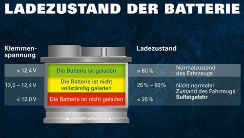

Vorab, ich habe einen A7 4G (Bj 2011) und keinen A6 4G. Dennoch möchte ich auch hier um Rat fragen da ich denke, hier lesen viel mehr User meine Frage als im A7 Bereich. Es gibt ja auch vsehr viel mehr A6 auf der Straße als A7 :-). Danke für das Verständnis.
Ich habe folgendes Problem.
Nach dem Aufladen der Batterie mittels ctek mxs10 springt mein A7 4G 3.0 TDI nach 4 Tagen Standzeit nur noch schwer an, nach einer Woche gar nicht mehr. Jetzt bin ich mir nicht sicher ob es nur an der Batterie liegt oder etwas die Batterie leer saugt im Stand. Wenn ich den Wagen im Stand laufen lasse, so messe ich an den Ladepolen im Motorraum 13,8 V. Ich gehe mal davon aus, dass es nicht an der Lima liegt.
Falls es die Batterie ist, kann ich bedenkenlos eine Varta silver AGM 105 Ah einbauen ? Kann ich sie einfach wechseln, ohne die Klemmen beim Wechseln mit Strom durch das Ladegrät zu versorgen ? Muss ich die neue Batterie zwingend anlernen ? Ich habe zwar VCDS, aber noch nicht wirklich Ahnung davon. Wenn ich die Batterieregelung aufrufen möchte, dann steht dort Steuergerät nicht erreichbar.
Die Log Datei bringt mich etwas durcheinander. Als Laie würde ich sagen, hauptsächlich zu schwache Batterie. Seit ein paar Tagen funktioniert auch die Rückfahrkamera nicht mehr. Das heißt, ich kann die Option „Grafik“ auf dem Display nicht mehr auswählen um die Ansichten zu wechseln. Das Wort Grafik erscheint gar nicht mehr auf dem Display.
Ich weiß nicht was ich glauben soll. Viele schreiben es wäre äußerst wichtig die neue Batterie anzulernen, andere meinen es sei völlig unnötig, das würde das Energiemanagement nach kurzer Zeit selbst erledigen. Fakt ist, bei Freundlichen. will man für eine neue Batterie mit 110 Ah samt Einbau und Codierung 550 Euro haben. Und wer weiß was da noch zukommt wenn angeblich noch nach dies und das gesucht werden musste. Eine Varta Silver AGM 105 Ah bekomme ich im Netz für ca. 180 Euro.
Ich habe schon öfters Batterien an Autos gewechselt, aber noch nie bei einem Fahrzeug das mehr Computer als Auto ist :-) .
Was meint ihr ? Diese vielen Fehler sind erst aufgetaucht, nachdem die Batterien über Monate immer schlapper wurde und ich sie ständig wieder aufladen musste. Ich muss allerdings dabei sagen, dass das Fahrzeug auch nicht jeden Tag gefahren wird. Der Wagen steht auch mal 4-7 Tage ohne bewegt zu werden. Die verbaute Varta ist ca. 3 Jahre alt.
Falls es eine wichtige Info ist, bevor der Fehlerspeicher ausgelesen wurde, also 3 Tage zuvor, wurde die Batterien aufgeladen. Aber davor war sie zum ersten Mal völlig platt, also ich konnte nicht mal die Türen öffnen, keine Zündung mehr, nicht mal ein Lämpchen an im Cockpit. :-(

Das ist von einem Batteriehersteller auch das Bild
Grundsätzliches vorweg:
Testen einer konventionellen Nassbatterie:
Beim Messen einer konventionellen Autobatterie eignet sich ein Messgerät mit dem ausschließlich der Ladezustand der Batterie ermittelt werden kann. Mit einem Multimeter misst man im besten Fall eine Ruhespannung von rund 12,8 V.
" Fällt die Spannung unter 12,4 Volt, sollte eine Batterie sobald wie möglich nachgeladen werden".
Ein andauernder niedriger Ladezustand schädigt die Batterie durch Sulfatierung.
Da eine konventionelle Starterbatterie in erster Linie durch den Anlassvorgang belastet wird und nach dem Aufladen durch die Lichtmaschine keine Entladung mehr erfolgt, ist hier vor allem der Kaltstartstrom entscheidend. Durch Alterung und Verschleiß nimmt die Fähigkeit der Batterie, hohe Ströme zu liefern, nach und nach ab. Je niedriger darüber hinaus der Ladezustand ist (zu ermitteln über die Messung der Leerlaufspannung), desto geringer ist die mögliche Stromabgabe während des Startvorgangs.
Aber das alles nur damit man versteht das eine Batterie heutzutage etwas Pflege braucht mit guten Geräten, dann lebt sie länger, meine ist 9 Jahre alt hat noch einen SOH von 91% und werkelt in einem Fahrzeug mit 230 000 km, und zwar von Tag 1 an, ist auch eine AGM, und bei 12,3 Volt wäre die längst am Ladegerät, wie man der Tabelle oben entnehmen kann dauert das mindestens 6 Stunden, und wer von uns fährt schon 6 Stunden am Stück, es sei denn in den Urlaub 🙂 🙂
Wollte aber auch nur helfen nichts für ungut

Batteriealter: 9,5 Jahre
SOH liegt bei 75%
Batterie hat morgens 11,8V
Hintergrund:
Fahrzeugbatterie scheint nun seit paar Wochen zu schwächeln (keinerlei StartStop, bei jedem 5. Start kommt "Systemstörung StartStop" und "Systemstörung ESP). Fahrzeug springt aber nahezu sofort an.
Zu Start/Stop keinerlei Fehlerspeichereinträge.
Bei ESP "Spannung niedrig"
Keine Kurzstrecke (30km+ Arbeitsweg). Am Wochenende regelmäßig längere Autobahn.
Wie lange halten die ab Werk verbauten AGM? Wann habt ihr eure gewechselt falls schon geschehen?
Danke schonmal
Habe das gleiche Fahrzeug wie du. Und jetzt nach 10 Jahren die Batterie getauscht. Hatte zwar keinerlei Probleme gehabt, dennoch prophylaktisch ausgewechselt. Nutze aber auch regelmäßig die Standheizung, da darf die Batterie nicht schwächeln🙂
Muss dazu sagen, dass der vorbesitzer eine Standheizung nachgerüstet hat...dürfte die Batterie auch noch etwas gequält haben
Um wirklich eine Aussage zur Batterie treffen zu können, muß dessen Innenwiderstand gemessen werden. Je "abgenutzer" eine Batterie ist, desto höher dessen Innenwiderstand. Damit können die Zellen a.) keinen richtigen (kräftigen) Strom mehr liefern. b.) beim Laden wird die Endspannung zu schnell erreicht, ohne daß die volle Kapazität der Zellen wirklich erreicht wird.
Aber bei 11,8V Ruhespannung bin ich bei allen: einmal neu bitte. Evtl hält sie einen Teil vom Sommer noch durch, aber bei der nächsten richtigen kalten Nacht unter -10°C wird sie kapitulieren.
