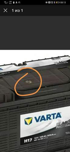

Bei mir ist eine Varta 70Ah verbaut und diese hat einen Check-Indikator hat. Ansonsten Auslesen ist immer besser. Wlan OBD Adapter kostet heute zwischen 4 und 15 Euro + App.
@ottostadt_magdeburg schrieb am 19. April 2021 um 08:14:43 Uhr:
Der genannte Indikator misst höchstwahrscheinlich lediglich die Spannung. Das sagt aber nicht viel über den allgemeinen Batteriezustand aus.
Das Auslesen der relevanten Batteriedaten dürfte mit einem OBD-Adapter, der zwischen 4 und 15€ kostet, zudem kaum klappen.....
