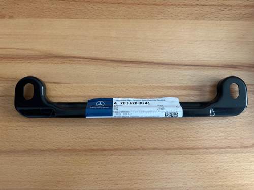

Für Interessierte
Den Bügel um die 100AH Batterie zu befestigen gibt es bei Mercedes als Original Ersatzteil zu bestellen, habe mir den heute geholt, kostet 32€
A 203 628 00 41 ist die Ersatzteil Nummer.

Grundplatte UND Bügel passen individuell zur Batterie.
Aktuell ist eine 72 AH bei mir eingebaut, gelb markiert die Befestigung (siehe Foto).
Der neue Bügel soll auf die zwei rot markierten ( vorhandenen ) Bolzen passen
@harry-193 Genau so ist das gedacht. :)
Die passenden Spezial-Muttern für die Bolzen gibt es beim Daimler auch. Und die sind wegen sowas wie einer eingebauten Unterlegscheibe auch deutlich praktischer als normale Muttern. Denn mit der 100er drin wird es beim korrekten Auflegen der Muttern auf die Bolzen wegen ziemlicher Enge da unten schon etwas fummelig, und die Original-Muttern kann man wegen dem ´Kragen´ beim Auflegen gut fassen und damit auch schön ausbalancieren, da sitzen die trotz sich blind mit spitzen Fingern ran Tasten direkt beim ersten oder zweiten Versuch perfekt im Gewinde. Und das ist nicht verkehrt, weil wenn sie runter fallen würden, wären sie vorerst mal im Orcus verschwunden. Daher mein Tip: beim nächsten Besuch beim freundlichen die Original Muttern auch anlanden, am besten mal eine oder zwei mehr. :)
