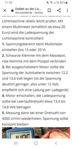

Als ich die Batterie heute umtauschen wollte, ist beim Messen ein Wert von 14,8 Volt heraus gekommen im Stand mit laufenden Motor, worauf der Verkäufer den Umtausch verweigert, da die Lichtmaschine zuviel lädt.

"Starterbatterie – Wikipedia" https://de.m.wikipedia.org/wiki/Starterbatterie
Dort Pflege Wartung

Hier steht unter Punkt 4, dass die Landespannung zwischen 13.4V-14.8V liegen sollte. AGM oder dergleichen steht da nicht.
