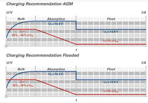

Bei meiner neuen AGM kann ich die Regelung schön arbeiten sehen. Wenn sie voll ist, geht die Ladespannung auf 14.0V runter.
Nachtrag: hier noch von der Varta-Homepage (der Themenersteller hatte ja eine neue Varta verbaut) https://www.varta-automotive.ch/.../laden-einer-autobatterie
Varta-ladekurve
Wie wir sehen wird mit nem anderen Strom geladen...
