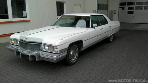

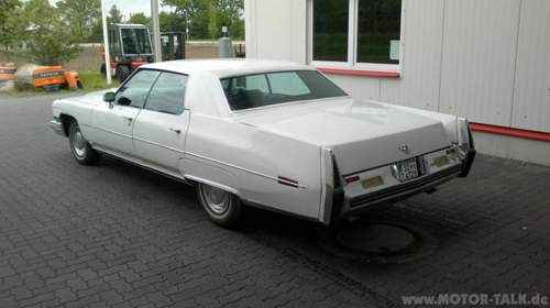

Moin liebes Forum!
Ich bin seit einer knappen Woche stolzer Besitzer eines 73er Cadillac DeVille 4 Door Coupe.
Und ich habe da gleich mal eine Frage zur Befestigung des vorderen Nummernschildes...
Ich habe für das Fahrzeug die Genehmigung für Krad-Nummernschilder in der Größe 320mmx160mm vorne & hinten. Hinten hatte ich mit der Befestigung des Schildes keine Probleme...
Meine Frage: Wie und wo bekomme ich das Schild vorne fest? Ich möchte ungern Löcher in meine schicke Chrom-Stossstange bohren. Wie habt Ihr Euer Nummernschild vorne befestigt?
Vielen Dank für Eure Tipps!
In der Anlage noch ein paar Fotos von dem Auto...
VG
TorBenz

Unter dem Grill oder der Stoßstange müssten ja Schrauben sein, an die der originale Kennzeichenhalter geschraubt wird. Diese nimmst du als Ausgangsbasis. Dann nimmst du dir 2 Blechstücke und biegst sie so zurecht, dass sie an die bestehenden Schrauben geschraubt werden und an der anderen Seite das Kennzeichen halten.
Jedenfalls keinerlei Löcher bohren, Kabelbinder nutzen oder gar irgendwas ankleben. Nur an bestehende Schrauben montieren.

Es gab für alle Modelle auch originale vordere Nummernschildhalter ( für die US-Staaten, wo ein vorderes Nummernschild vorgeschrieben war) Bei Deinem Cadillac war der zwischen den beiden Stoßstangenhörnern montiert. Manchmal werden diese Originalhalter auch bei ebay angeboten... ansonsten musst Du Dir wie schon gesagt mit passenden Winkeln etwas selbst basteln.

Ich hatte Glück, denn die nächstgrößere Kennzeichengröße passt GENAU an den vorgeshenen Platz.
Die Befestigung war überhaupt kein Problem.
Hallo!
Ich habe heute auch noch mal genauer geguckt.
Ich werde einen Kunststoff-Nummernschildhalter genau mittig zwischen den Hörnern befestigen und dann das Nummernschild reinklipsen.
