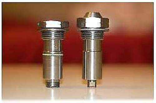

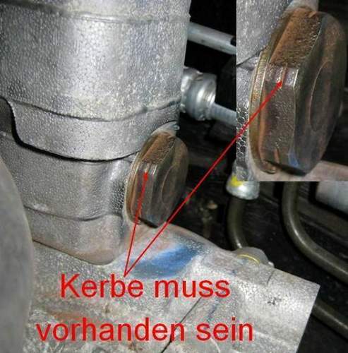

Beruhig dich. Das tztztz Geräusch wird wohl der Spanner des RIPPENRIEMENS sein. Nicht der Steuerkette. Das hatte ich schon beim Signum und auch beim Vectra C.
@grimm2706 ....da geb ich Dir Recht mit dem Klasse Fahrzeug. Das mit der Schraube werde ich morgen in meiner Werkstatt erstmal nachgucken lassen. Das heisst wenn der Kegel da ist war da schon mal jemand bei?

Hallo
ichhabe jetzt einmal geschaut, bei mir ist der mit der Kerbe verbaut!
Nochmal für mich,
Der mit Kerbe ist ein modifzierter, aber nicht der Ganz neue mit dem Kegel drauf.
Das heißt es ist bei mir etwas gewechselt worden, Auto ist Bj. 05/2003.
Weiß jemand ab wann der mit der Kerbe verbaut worden ist?
Hans
Meines Wissens wurde der 2.2 direct im Signum von Anfang an mit dem "modifizierten" Spanner (also mit der Kerbe) ausgestattet, da die Änderung an dem Teil vor Markteinführung des Modells lag.
Dann ist wohl nichts gemacht worden, aber die Kette ist absolut ruhig! das ist sicher keine Garantie aber es ist ein Langstreckenfahrzeug, nie gepowert worden.
