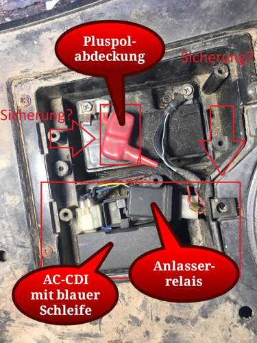

PS: Beigefügt das Bild von der Batterie mit den Markierungen dessen was ich als "Sicherung" vermute. Bitte gebt mir hierzu Bescheid, danke:-)
@RexRoller2024
Nimm's mir nicht krumm, aber wer Kästen um Bereiche auf einem Foto zieht und dann auch noch eine Sicherung in der Pluspolabdeckung (Isolierkappe) vermutet, der hat praktisch null Ahnung von der Materie.
Hab' dein Foto beschriftet, damit du wenigstens die Bezeichnungen der Bauteile hast. Die Batterie habe ich jetzt nicht extra beschriftet, denn falls du diese nicht erkennst, muß man dir das Schrauben am Roller sofort verbieten. 😉
Gruß Wolfi
PS: Die Erklärung des schlechten Startverhaltens bei schwacher bzw. entladener Batterie ist übrigens relativ simpel, wenn man die spezielle AC-CDI mit der blauen Schleife kennt. Ohne eine Gleichspannungsversorgung durch die Bordnetzbatterie läßt sich der Roller mit dem Kickstarter kaum starten, weil die interne Elektronik dieser CDI mit Gleichstrom versorgt werden muß. Und in deinem konkreten Fall ist die Gleichstromproduktion aufgrund des höchstwahrscheinlich defekten Standard 4-Pin AC/DC-Reglergleichrichters sowieso nicht gegeben.
Nachtrag: In diesem Post findest du bei Interesse zusätzliche Informationen inkl. weiterer Links zur speziellen CDI mit der blauen Schleife.

Der hat nur eine Sicherung und die wäre an dem dünnen Kabel von Plus an der Batterie.
Auf dem Bild ist an den Kabeln rumgefummelt worden und an dem dünnen roten Kabel einfach Sicherungsetui mit Sicherung weggelassen und den dicken roten Kabel einfach mit dünnem verlängert zum Anlasserrelais.
Die Roller lassen sich ohne Batterie starten mit Kickstarter und das sogar besser als mit Anlasser weil da alles schwächeln kann. Man sollte aber nicht ohne Batterie fahren aber könnte man.
...und über dieses dünne Kabel soll der Anlasserstrom fliessen? NEVER!
Im übrigen ist das Kabel zum Minuspol ebenso "dünnisiert" worden!
Wenn die restliche Verkabelung ebenso professionell geartet ist, wundert mich nichts mehr.

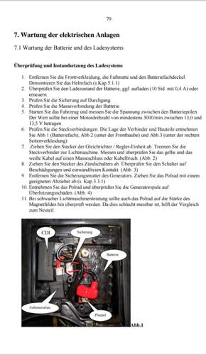

Der Sicherungshalter aus weißem Plastik ist auf diesem Screenshot aus dem 97-seitigen Werkstatthandbuch der Fa. SI Zweirad Service GmbH beschriftet. Es ist auch nicht auszuschließen, daß der Sicherungshalter beim Wechsel und dem verkehrten Einbau einer neuen Batterie aus dem Batteriefach rausgerutscht ist.

PS: Bevor der TS das oben verlinkte Werkstatthandbuch nicht aufmerksam durchgearbeitet und zumindest ansatzweise verstanden hat, sollte er m.E. nicht weiter planlos rumwerkeln.

auf dem Foto des TS sieht man deutlich zwei rote Kabel an der Pluspolklemme.
In das dünnere Kabel ist ein fliegender Sicherungshalter eingeschleift, was Bernd ja bereits korrekt beschrieben hat. Über diese dünne Plusleitung werden sämtliche Gleichstrombordnetzverbraucher versorgt.
Der Anlasserstrom ist nicht abgesichert und fließt über die dickere rote Plusleitung zunächst zum Anlasserrelais und von dort auf kurzem Weg weiter zum Anlassermotor.

vll. liegts ja auch an meiner Brille aber in meinem Bild verjüngt sich das notwendige 6cm² rote in ein 1,5cm² rotes.
Drüber meine ich zu sehen, daß wahrscheinlich übriggebliebens 1,5cm² rotes Kabel (von der Plus-Ltg.Aktion)mit dem schwarzen Massekabelverheiratet wurde.??!
Hab ich so'nen Kreuzblick? :-) :-)
