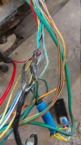

der Roller macht mir leider neue Probleme, diesmal an einer Stelle an der ich es nicht erwartet hätte: Die Beleuchtung hinten!
1.) Wenn ich rechts ODER links blinke, blinken hinten beide blinker UND beide blinker sind ganz ganz schwach... es ist nur ein glimmen.
2.) Wenn ich die Bremse drücke dann glimmen beide blinker mit, in gleicher Intensität wie wenn ich blinke...
3.) Wenn ich die Bremse drücke dann glimmt die Rückleuchte nur ganz schwach, ansonsten ist hinten kein Licht sichtbar.
Hilfe:-(
Frage: Was tun?
PS: Beigefügt ein Bild wenn ich die Bremse drücke und jeweils ein Video von den Blinkern hinten rechts und links... So könnt ihr euch selbst einen Eindruck verschaffen.. Mehr als ein Glimmen kommt da leider nicht...

Nachtrag zum Thema, denke du hast ein Masseproblem im Rücklicht.

Zu Deinem Rücklichtproblem:
Das ist ein ganz typisches Phänomen dass immer dann auftritt wenn die Masse verbindung der Lampen, der Rückfluss sozusagen des Stroms über die Fahrzeugmasse schadhaft oder ei fach schlecht ist.
Der Strom sucht sich dann seinen Weg über Umwege, z.B. benachbarte Lampen , Dreck , Kriechströme etc.
Sieht man bei alten Autos auch hin und wieder.
Abhilfe: alle Masse Kontakte und auch die anderen an Glühlampe, Fassung ,
Kabelschuhe, Klemmschraube am Rahmen usw.
Blankschleifen, entrosten, säubern. Dann funzt das wieder. Am elegantesten sind seperat geführte extra verlegte Masseleitungen jedes Verbrauchers zurück zum Minuspol der Batterie oder an einen speziellen großdimensionierten zentralen Massepunkt wo alle sich zusammenfinden können.

das schlimme ist ein Kabel geht im Kabelbaum rein und im Kabelbaum kommt es dann zu Knotenpunkte wo der Kabel mit anderen zusammengedreht ein Lötpunkt drauf und es oxidiert dann da weg. Wusste auch nicht das sie so ein Mist veranstalten bis ich mal ein Kabelbaum geöffnet habe.

Hallo, das auf den Fotos soll ab Werk so sein? Sicher daß da kein Vorbesitzer selbst mal Hand angelegt hat?
Kann man sich kaum vorstellen daß diese Basteleien so bereits ab Werk gemacht sind.
