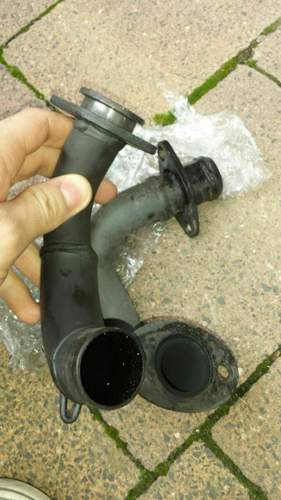

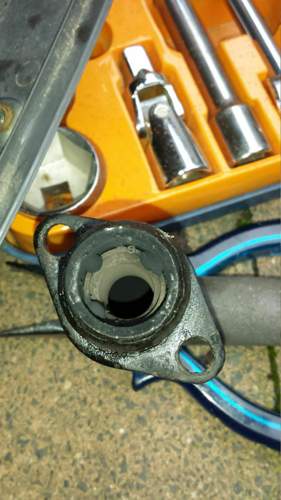

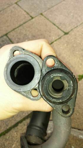

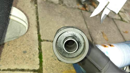

Ich habe mein Auspuff nochmal gemessen. Ich habe bemerkt bei mein alt auspuff, dass mein Drosselung liegt bei den Auspuffkrümmer. Was ich komisch finde, ist dass durchmessen unterschied, mein alt Auspuff ist nur 2mm Großere als mein Neu Auspuff. Jetzt ich frage mich: Wenn ich bei mein Neu auspuff diesen 2mm durchbohren und diese klein "schlauch" (letzte Bild schauen) am ende mein Auspuff Schneid, konnte ich mein Problem resolvieren ? . Danke
Alt Auspuffkrümmer
Neu aufpuff
Links neu Auspuffkrümmer
+3

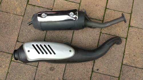

Mach doch bitte mal von beiden Auspuffen komplett ein Foto.
zur Drossel. Der Auspuff hat nur eine Zulassung wenn die Drossel drin ist. Nimmst du diese raus, ist die Zulassung erlöschen. Nochmal zur Geschwindigkeit. 45km/h! KEINE 60! 55 ist echt die Grenze.
Veränderst du die Drossel läuft er besser. Heisst auch schneller. Und du darfst nicht schneller. Es bringt dir also nur Probleme. Wenn der Roller vorher 55 gelaufen ist, jetzt nur noch 30 dann taugt der Auspuff nichts. Zurückschicken würde ich den...

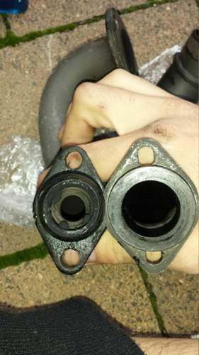

Edit: Hier ein paar Bilder. Du hast recht. Ich habe gerade mit ein Freund gesprochen er hat gesagt der Diameter muss genau gleich als die original sein, mein alt auspuff war klein dann groß, mit diese neue ich habe, groß sehr klein dann groß. ich schicke der Auspuff zurück, und kaufe ein das sieht mehr als mein Original (schade :/ sieht echt geil aus...). Habe diese gedacht:
https://www.scooter-attack.com/.../?...
von der Bild er sieht genau wie mein Alte aber viel viel viel bessere Qualität 😁, bin sicher er ist auch leiser.

Ja der rechte ist gedrosselt sieht nach dem neuen Auspuff aus , der linke nach dem alten Auspuff. Wenn du in deinen Papieren Höchstgeschwindigkeit 50km/h drin stehen hast kannst du ich auch so fahren. Nur muss man noch so einen alten Auspuff vor 2001 finden was sicher nicht leicht ist.

Da ist ja auch eine Mofadrossel drin, so kann das nicht gehen.
Besorge Dir ein Silent pro oder Leovince Touring mit Straßenzulassung. Die Sfera wird schon lange nicht mehr gebaut und durfte mit allen Toleranzen echte 55 fahren.
