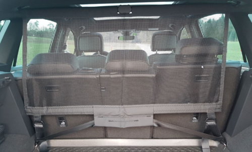

Hier nun wie versprochen Bilder von der Netztrennwand. Mir gefällt sie gut, sie ist das, was ich erwartet habe. Einbau find ich recht unkompliziert, auch gut in der Bedienungsanleitung beschrieben.
Hutablage kann man übrigens sehr gut verstauen, wenn man den variablen Ladeboden hat.
Das Vorschieben der Rückbank zwecks Vergrößerung des Kofferraumes ist für mich persönlich nicht so toll. Da lege ich lieber im Bedarfsfall die Rückenlehne um. Wenn man den Ladenboden auf die untere Ebenes setzt, passt die Hutablage nicht hinein.
In der Summe find ich dieses variable Konzept sehr gelungen. Bin begeistert von dem Auto.
Aber ihr könnt euch an Hand der Bilder selbst eine Meinung dazu bilden.

Moin, ich habe die Netztrennwand extra dazubestellt und bin zufrieden. Brauche sie zwei mal im Jahr, Skiferien und Sommerferien, Hutablage bleibt dann zuhause. So kann ich den Wagen besser beladen und muss bei einer Vollbremsung keine Angst haben von einem Gepäckstück erschlagen zu werden. ;-) Das montieren und demontieren ist einwenig fummelig.

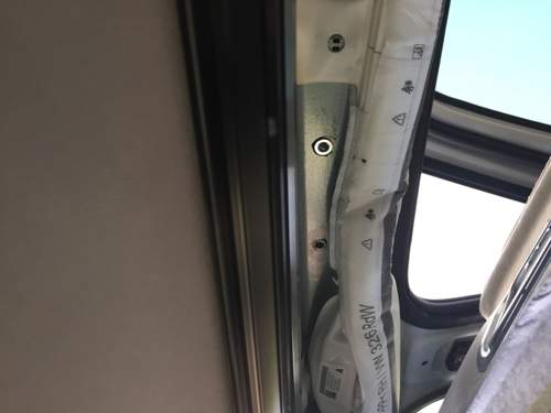

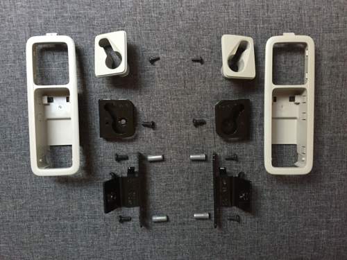

Ich habe ab Werk die Netztrennwand drin. Wenn keine vorhanden ist, sollte eine Nachrüstung funktionieren, eigentlich sollten die Löcher für die Blenden auf der Rückseite des Himmels markiert sein. Mit oder ohne Pano???

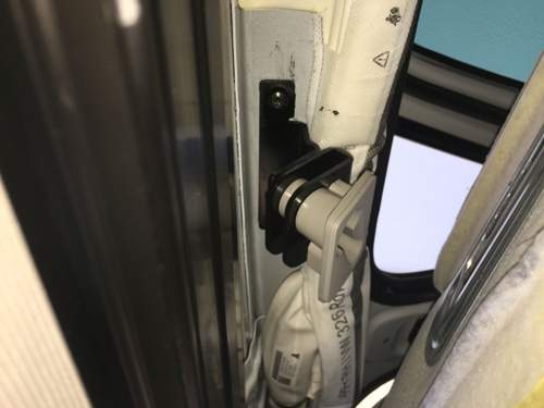

Ich habe bei mir die vorderen Haltepunkte (B-Säule) noch nachgerüstet, da diese beim Pano neben den hinteren Leseleuchten sitzen.. Die Spreizmuttern die verbaut werden müssen haben einen Durchmesser von 9mm, in der Karosse sind aber nur 8 mm Löcher vorhanden (B-Säule), hinten war ja bei mir vorhanden, deswegen kann ich keine Info geben. Es muss vorsichtig aufgebohrt werden sonst kann man sich noch eine zusätzliche Seitenantenne anbauen.😁
Teilenummern kann ich liefern für B und C Säule.
Bilder von der Nachrüstung

@M.C.Krohn schrieb am 3. Februar 2019 um 12:55:46 Uhr:
kann mir jemand die genaue Position messen, an denen die Aufnahmen im Dachhimmen für das Gepäcknetz sitzen?
Da empfehle ich dir mal den bestehenden Thread "
