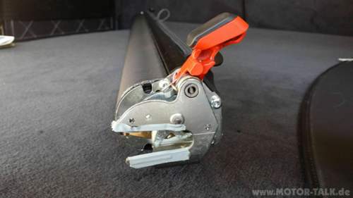

Trennnetz knarzt - hier die Lösung (bei mir jedenfalls)
Also ich hatte auch dieses knarzende klick-Geräusch im hinteren Teil des Autos.
Und zwar immer wenn es sehr warm war und bei langen Bodenunebenheiten, nicht bei Schlaglöchern.
Im Winter war immer fast Ruhe. Nach ewigem Suchen habe ich dann auch das Gepäcktrennnetz als Ursache ausgemacht. Jedes mal wenn ich es ausgebaut hatte war Ruhe. Unmittelbar nach dem Einbau aber auch Ruhe. Das Geräusch kam erst nach einiger Fahrzeit wieder.
Ich habe dann erst einmal die beiden Kunststoffabdeckkappen entfernt und die Mechanik darunter mit Fett geschmiert - leider ohne Erfolg.
Dann ist mir aufgefallen, dass an der äußeren Metallgabeln (unter der Abdeckung) je ein kleines schwarzes Klebeband verbaut war. Dieses war an zwei Stellen schon etwas beschädigt.
Ich habe dann kurz um diese Stellen mit einem weichen Gewebeklebeband überklebt.
Und seit dem ist Ruhe - auch bei hohen Temperaturen und schon über zwei Wochen.
Jetzt wäre es interessant ob das bei anderen Leidgenossen diese Maßnahme auch funktioniert.
Also probiert es aus und berichtet dann.
