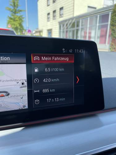

bisher bin ich mit dem HVO 100 sehr zufrieden, merke keinen Leistungsverslust, was aber auch bei einem 530D vielleicht nicht so leicht zu bemerken ist, im Gegenteil dachte ich mir eher dass er jetzt freudiger hochdreht.
Ich pansche aber auch, vielleicht ändert das was.
Im Vergleich zum Ultimate kann ich sagen dass es in etwa gleichwertig ist, digital über OBD kann man noch nix sagen, läuft ähnlich weiter wie mim Ultimate, noch immer beim Regenerationsintervall von 700-800 km.
Das meiste ist nur errechnet, wird wohl länger dauern bis man per OBD was bemerkt.

Nur mal so zwegs Leistungsverlust, ich fahre eigentlich nur Kurzstrecke, schaue schon dass der Motor warm wird.
Dieser Verbrauch war ohne Urlaubs Fahrt, nur ein mal zum Tanken gefahren, rest Kurzstrecke.
Motor 530xD 265 Ps 6 Zylinder, bei dem guten Verbrauch kann man von gutem Sprit ausgehen.
