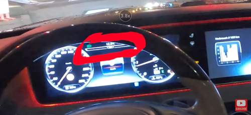

Hallo liebe Leute, ich habe eine frage bin seit neustem ein w222 Fahrer.
Immer wenn ich kurz vorm anhalten bin oder stehe, sprich gefühlt unter 20 km/h wird mir am tacho so ne Anzeige angezeigt welches sich färbt und immer laut piepst, was ist das genau und wie kann man das abstellen? Das piepen nervt manchmal...
Anbei ein Foto was ich meine, das was rot umkreist habe diesen Balken. Auch wenn die Qualität nicht gut ist, hoffe ich das man das erkennt. LG

Abstandsueberwachung
Vielen Dank, wo kann ich es ausschalten? Habe echt überall nachgeschaut.
Keine Ahnung, hab einen w220, Bedienungsanleitung?
Das sind die Parkpiepser, damit man nicht gegen die Garagenwand fährt. Die kann man abschalten, indem man oberhalb des Lichtschalters auf der Schalterleiste das "P-Symbol" auf off stellt.
Das ist die "Parktronic" (siehe Anhang).
Wenn die grundlos piept, ist entweder ein Sensor verschmutzt, defekt oder Dein Kennzeichen-Halter ist im Erfassungsbereich Deiner Sensoren.

Moin, vielen Dank, ich habe den Taster gefunden und das System deaktiviert. LG
