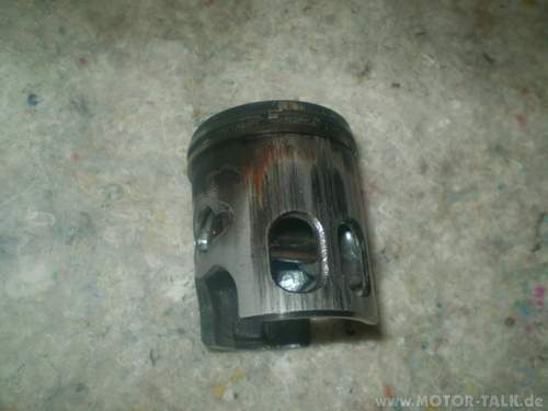

Mein neos 50 hat nun endgültig einen Kolbenfresser!
Er bringt nur noch 35 - 40 KMH und zieht mit mir und meiner Tochter ( 10 Jahre ) nicht mehr an !
Ebenso stockt er im Standgas an der Ampel und will sogar ausgehen!

Also die Kurbelwelle hat >Schaden
Das Ritzel wo die Anlasserscheibe , Vario etc. drauf sind hat schon fast keine Rillen mehr!
Mache mal eben Bilder Moment!
Gruß Frank
Hier die Bilder !

Kolben
Motor ohne Roller
Zylinderkopf

Autsch... den hats gut zerlegt. Wenn ich mir die Variomatik und Kurbelwelle anschau werden Erinnerungen wach... hatte das selbe auch schonmal durchgemacht.
