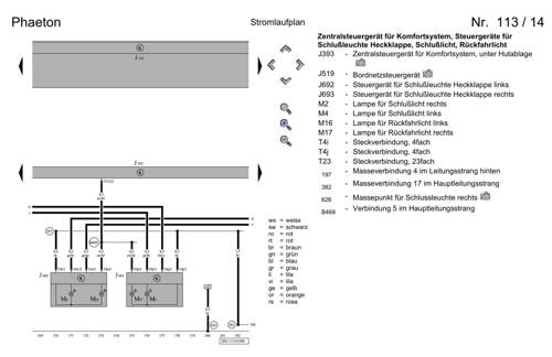

Ich habe Dir einen Schaltungsauszug beigefügt der zeigt was alles durch den Kabelbaum läuft.
LG Günther
Kabelbaum

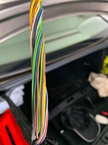

Ich würde dir anraten den Kabelbaum in der Heckklappe (im Plastik kasten in der Heckklappe nach Bruchstellen zu untersuchen und an der Aufnahme unten, die von der Hutablage zur Kugel und dann weiter ins Geflecht geht zu schauen.
Lg. Merlin

Kabel alle im besten Zustand!

Oder ist der Masseschluss in der mittleren Bremsleute schuld an dem Durcheinander? Die Kabel sehen jedenfalls prima aus.
Welche Stelle zeigt denn das Foto? Ist aber auf jeden Fall nur ein Teil des Kabelbaums.

Schaue doch bitte trotzdem mal nach dem Kabelbaum links von der Hutablage, wo dass kabel herkommt.

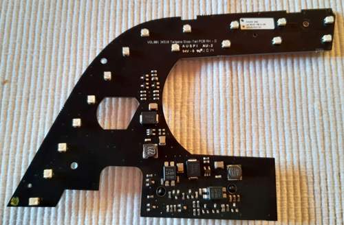

Hallo Günther,

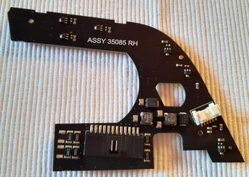

es ist eindeutig die rechte innere Leuchteinheit, die pins von Rück- und Nebel haben nur 50 Ohm Widerstand!

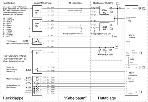

In einem früheren Post hast Du eine hoch gelobte Sanierung als Anhang eingebracht, ist aber nicht mehr vorhanden. Wie komme ich dran?
Gruß Yogi
Hallo Yogi,
den Anhang gibt es schon noch, nur ist er mit dem Handy nicht abrufbar.
Vielleicht geht es so:
https://www.motor-talk.de/forum/aktion/Attachment.html?attachmentId=799294
LG Günther

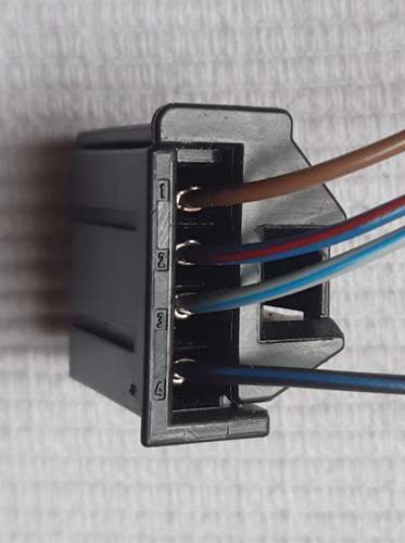

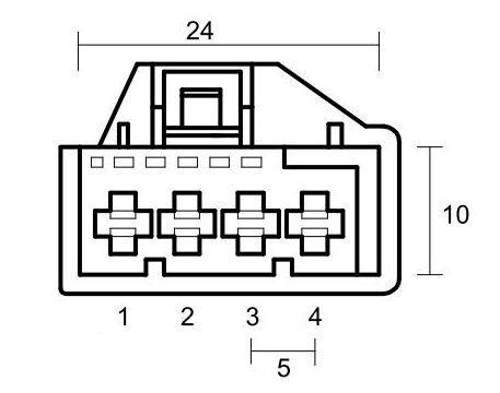

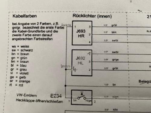

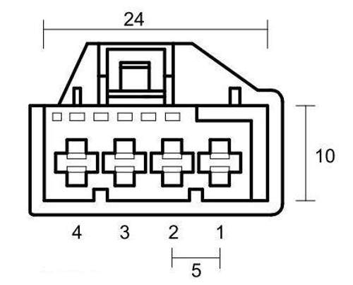

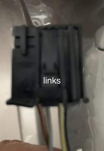

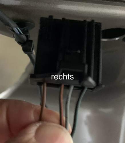

Danke, habe sie gefunden und folgende Diskrepanz gefunden:
Die Belegung auf Deinem Schaltbild stimmt in der Heckklappe links (J692 HL) mit meinen Kabeln überein, aber rechts (J693 HR) ist es seitenverkehrt: 1 sw/bl, 2 gr/bl, 3 bl/rt, 4 braun, d.h. die Masse sitzt links auf 1und rechts auf 4. Egal wie: meine Durchgangsmessungen sind nicht reproduzierbar, auch nicht, wie vermutet, weder zwischen 2 und 3, noch zwischen 1und 3.
Habe bisher nur die alte Leuchte aufgemacht (zur Übung!), aber was könnte ich messen, wenn ich die zweite öffne?
