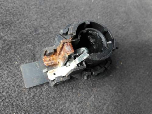

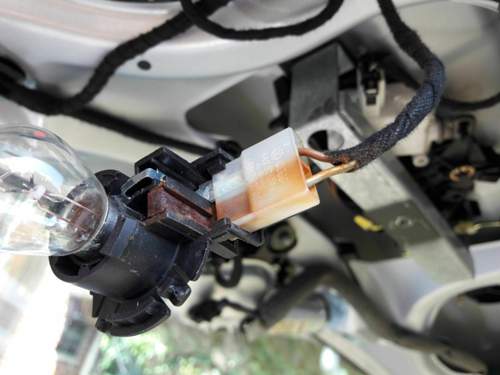

Bei mir war sie mal total vergammelt:
NSL
NSL

Hab es erst vor 2Monsten beim TÜV gehabt bei mir im Avant war auch alles total vergammelt und hatte keinen Kontakt mehr ! Und der Kontakt von der ahk Dose hat auch noch geklemmt !
