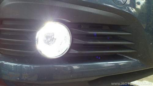

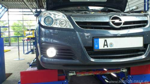

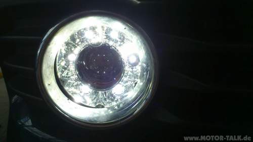

Heut kam ich mal dazu, das TFL aufleuchten zu lassen,nachdem ich die AMP-Stecker angebracht hatte. Ergebnis siehe Bilder.

Ich war ja nun nicht selber dabei, aber das, was ich sehe, überzeugt mich sehr. Ich freue mich über weitere Infos von Dir, so z.B. die Wirkung der Nebelschweinwerfer.
Danke Dir bis hier her schon mal 🙂
Gefällt mir 🙂
