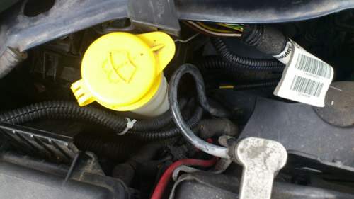

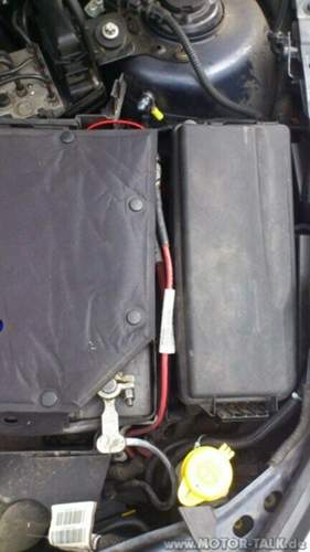

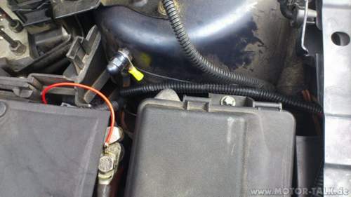

Heute kam ich dazu, ein neues TFL-Relais einzubauen, da wohl das Mitgelieferte einen Defekt hatte. Die Verkabelung hab ich dann gleich in der final abgeschlossen,wobei ich mir noch zwei wasserdichte Sicherungshalter besorgen möchte.
Durch das neue Relais kann ich die Nebelscheinwerfer wieder wie in Serie anschließen,lief vorher ja über das mitgelieferte Relais (wegen Masse). Schaltung ist so wie es sich gehört (ohne Dimmfunktion). Da ich momentan etwas unschlüssig bin, mir eine OPC-Front zu besorgen mit Irschmergrill, weiß ich noch nicht, ob ich mir nochmal einen Halter basteln werde.
