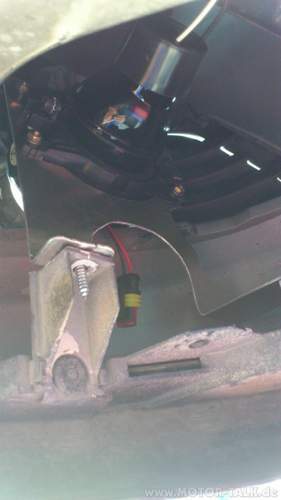

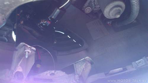

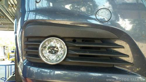

So,ich konnte dann doch mal die Schablone auf 1,5mm starkes Alublech übertragen und ausschneiden.
Heute konnte ich mal die Leuchte inkl. Halter in die NSW-Aussparrung einsetzen und kurz fixieren. Ergebnis:siehe Bilder

Sieht garnicht schlecht aus, haben die eine E-Zulassung?
Ja,das bin ich. 😁
Sind geprüft für Nebelscheinwerfer und Tagfahrlicht.
Top!
Mir gefällt das ausgesprochen gut. Gerade auch in der Kombination.

Was die NSW vom VFL für Maße haben kann ich dir leider nicht sagen. Bei den FL passt das noch recht gut von den Maßen bzw. der sichtbare Bereich.
Ich kam heute mal dazu auf der rechten Seiten den NSW anzuschließen. Macht eine schöne klare Linie und sieht recht brauchbar aus. Muss noch ein gutes Leuchtmittel hierfür besorgen,dann werde ich das mal bei Nacht testen. Die TFL konnte ich leider noch nicht anschließen. Auch fehlt mir noch ein neues Halterpaar, da ich mit dem jetzigen noch nicht ganz zufrieden bin von der Passgenauigkeit.
