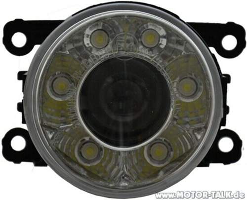

Mich lässt das Thema bessere Nebelscheinwerfer nicht los und auch das Thema Tagfahrlicht. Habe einen Signum Facelift mit den größeren NSW (Bild "Signum"😉.
Aus diesem Grunde habe ich etwas nachgeforscht. Es gibt ja diese NSW- Ersatz Lösung,d.h. NSW raus und die runden TFL rein. NSW auspogrammieren usw (Bilder "eingebaut","Halter" und "Halter+TFL"😉. Man beachte die 4 Befestigungslöcher an den TFL
Nun bin ich aber noch auf eine andere Lösung gestoßen. TFL und NSW in einem Gehäuse, wobei der NSW mit DE Linse ist (Bild "NSW TFL):
http://www.amazon.de/.../B0063PUUMO
Die 4 Befestigungspunkte sehen hier sehr identisch aus mit der "nur" TFL Lösung. In der Beschreibung steht jedoch, das diese Lösung nur beim Vorfacelift passen soll,was ich mir jedoch nur sehr schwer vorstellen kann, da das Gehäuse bzw. der Lichtaustritt hier sehr sehr klein werden würde.
Was denkt ihr? Geht das trotzdem? Ist die Artikelbeschreibung auf Amazon falsch? Hat diese Lösung evtl schon jemand verbaut? Bekomme ich die Halter irgendwo separat her?

Hier nochmal die NSW/TFL lösung im Detailbild. Kennzeichnungen für Nebel und TFL sind beide drauf.
Aber ist für folgenden Typ zugelassen/passend:
OPEL VECTRA C OPC, Mod. Bj. 1/06-12/08
Aber passt das dann auch bei meinem Signum (siehe Bilder auf der ersten Seite)?
D1404388-1
Hab mir nun die Kombileuchten geordert. Von den Abmaßen her passen diese ziemlich gut in meine NSW-Aussparrungen. Was mir nun noch fehlt sind die Halter dafür. Werde mir diese hoffentlich in den nächsten Tagen mal basteln können. Bilder folgen dann.
Passen die vom Durchmesser her auch in den VFL????
Nein, die Teile haben einen Durchmesser von ca 90mm.
