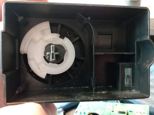

Liegt am Schalter hab ihn getauscht und jetzt läufst
Ich würde gerne den Schalter reparieren die Bauteile die drauf sind sind ja nicht wirklich teuer oder schwer zu bekommen hat einer damit schon Erfahrung gemacht
Platine Frontansicht
Platine Heckansicht
Mechanische Schaltkulisse
