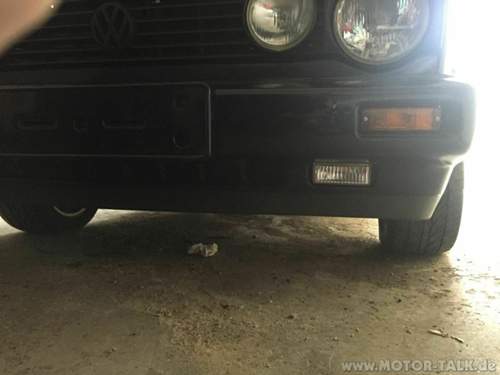

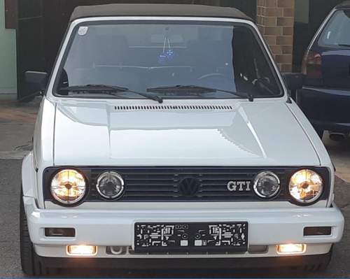

Hab welche bei mir eingebaut.
Sind nebler vom fiat seicento.
Hersteller ist die firma wesem.
Hab sie von ebay.
Passen perfekt unten rein.
Img-7084

Hallo, spielt der TÜV bei Einbau der NSW vom Seicento mit?
Tantor-junior
Bei uns in Österreich hats geklappt, habs erst vor 5 Monaten eintragen lassen, also sollte es in D überhaupt kein Problem damit geben und E-Nummern haben die Nebler ja.

Hallo und Danke schon soweit.
Da er ja von Natur aus keine Nebler hat, habt ihr hier noch nen paar Infos zur erforderlichen aber ggf. möglichen Verkabelung und entsprechend Anschlüssen?
Für's Amaturenbrett habe ich noch nen passenden Schalter in meiner Sammlung, müsste halt entweder nen kompletter, eigener Kabelstrang mit Verzweigungen her oder kann man auf etwas verbautes dennoch zurückgreifen?
hab mir den Stecker für den Schalter besorgt, da waren ein paar cm Kabel dran und dann den Kabelbaum nach Schaltplan nachgebaut.
Kabel für die Nebler vorne sollten bereits unter dem Kühlwasserausgleichsbehälter liegen, die einzelnen Pins für den Stecker an der ZE hab ich bei VW noch bekommen und des laut Schaltplan dort eingepinnt, is eigentlich keine grosse Sache, genau schaun an welchen Kontakt was dran kommt is natürlich Vorraussetzung.
Bei der Gelegenheit falls nicht schon vorhanden, eventuell gleich auch noch die NSL nachrüsten, hab ich bei mir auch gemacht und musste von vorne ein Kabel ziehen da bei mir hinten nichts vorhanden war, gibt aber anscheinend welche die des auch schon vorgerüstet haben.
