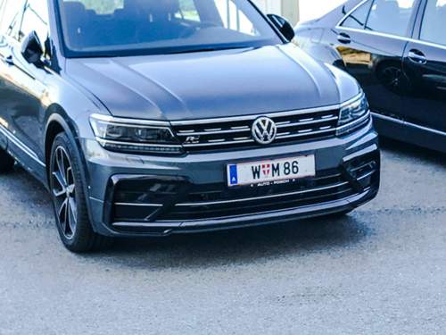

@DVE schrieb am 11. Oktober 2017 um 20:16:06 Uhr:
Das Teil links unten schaut genau wie beim Passat aus und da kann man die Reichweite einstellen. Im Neblergitter ist ein kleines Loch, wo der Inbuß gerade so durchpaßt.
Jeder Nebelscheinwerfer muss einstellbar sein, die werden genauso wie dein normales Abblendlicht (Halogen) in der Höhe eingestellt.

@Axilander schrieb am 11. Oktober 2017 um 20:10:26 Uhr:
Ich habe da unten definitiv keine Einstellmöglichkeit bzw keine Einstellschraube!! Gibt es am Ende zweierlei Nebler!??
Selbes bei mir. Hab mir die Frage auch grad gestellt. Die schwarze Variante würde sich beim R-Line gut machen weil da ja eh die schwarze Blende im Stoßfänger ist
@DVE - Wenn das bei dir ne Einstellschraube ist, dann ist es der erste Nebler den ich sehe den man einstellen kann. Dann relativiert sich meine Aussage von oben natürlich... Auch wenn ich noch zweifle
@GTI7-PP-BP schrieb am 11. Oktober 2017 um 20:55:18 Uhr:
Man findet auch unter Tiguan AD1 Nebelscheinwerfer unter 5NA941699A zwei Varianten. Einmal in Silber und einmal in Schwarz. Wo werden welche verbaut?
Bei diesen NSW auf den Bildern sehe ich aber an der Unterseite nicht die vorher genannte Einstellschraube, die liegen auf, da kann also keine sein

@Axilander schrieb am 12. Oktober 2017 um 08:07:05 Uhr:
Wie ich schon sagte, das erste Bild von @DVE ist mit ziemlicher Sicherheit keine T2 Leuchte...
@Investigativer39 - nochmal, ich habe nie davon gehört das ein Nebler eingestellt wird bzw eingestellt werden kann... Das war weder bei meinem BMW, noch bei Vorgänger T1 und beim jetzigen auch nicht...
Das kann ich dir aber sicher sagen, oder frag einfach beim TÜV nach, der kontrolliert auch die Höhe bei der HU.

Natürlich kann der Nebelscheinwerfer eingestellt werden bzw. er muss es ja sogar.
Mein Fahrzeug wurde tiefergelegt, danach wurde das Licht eingestellt unteranderem auch der Nebelscheinwerfer!
Verstellt wird das ganze mit der imbusschraube so wie sie auf dem Bild zusehen ist.
Doch doch, Nebelscheinwerfer kann (vielleicht muss) man einstellen. Habe ich beim Audi schon gemacht.
Beim den Tiguan Nebelscheinwerfern kann das doch nur über diese Öffnung sein (siehe Markierung).

So, nach Rücksprache mit meinem Mechaniker nehme ich alles zurück und bestätige auch das die Nebler sehr wohl einzustellen sind. Wie @GTI7-PP-BP sagte, durch mein Mechaniker eben bestätigt, soll in der Verkleidung tatsächlich ein kleines Loch geben über das die Leuchten mit dem Gerät einzustellen sind. Persönlich kenne ich nur das Loch für den Hacken, um die Verkleidung abzuziehen. Gut möglich das dieses auch für das einstellen der Höhe verwendet wird, ich werde heute Nachmittag das ganze genauer unter die Lupe nehmen... 😉

Die Nebler lassen sich über das Loch in der Schürze einstellen
@Axilander anbei meine Blackedition bei den neblern
