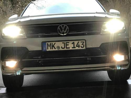

Hallo, hat jemand eine Ahnung was da für Glühobst in den NS/AL verbaut sind? Das originale passt ja nun überhaupt nicht zu den LED`s.
@Homer33 schrieb am 1. Dezember 2016 um 06:02:11 Uhr:
Das gelb unter den LED ist absolut unpassend (Meine Meinung).
Ist die Frage, worauf man Wert legt: Ästethisch ist der Nebler in reinweiß natürlich passender zu den LED-Scheinwerfern. Von der Sicht und vom (eigenen) Blendverhalten bei Nebel hingegen sind richtig gelbe Lampen wesentlich effektiver...
Und mal Hand auf's Herz, wie oft habt ihr (bei Nebel!) diese Scheinwerfer an? Geht ihr auch noch dann um den Wagen, um die Ästhetik zu bewundern oder sitzt ihr lieber drin auf beheizten Sitzen und hofft auf möglichst gutes Licht? 😉

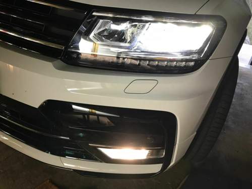

Habe vorhin die Birnen der Nebelscheinwerfer gegen die Seitronic® 2er Set H8 35W getauscht. Ist eigentlich kein großes Problem.
Beim Abbau der Blenden darf man nicht besonders zimperlich sein. Habe Birnen von 2 verschieden Herstellern probiert und mich für die Seitronic entschieden. Der vorher/nachher Effekt ist schon gravierend. Mal abwarten wie lange die Teile halten.
vg Jürgen
Vorher
Nachher1
Nachher

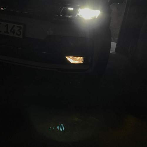

Habe die LED bei den Nebellampen wieder auf H8 Halogen von
Osram ausgetauscht. Cool Blue 4200K
1.) LED haben KEIN besseres Licht ergeben.
2.) LED bei der "Herbstlicht" Prüfaktion, durch Streulicht keine Prüf- bzw. einstell Möglichkeit
3.) LED na ja StVO

@ammerseer schrieb am 10. Oktober 2017 um 15:00:29 Uhr:
Hast du mal ein Bild mit Licht UND Nebellampen? Damit man mal die Farbe sehen kann

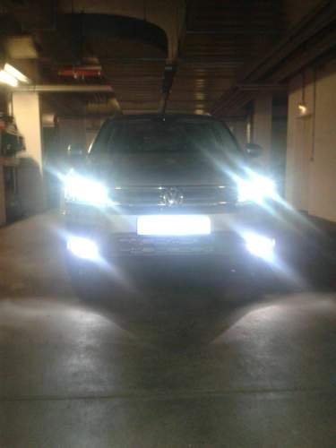

2x H11 Halogen Lampen in Xenon Optik von Gread Lights | Super White | 8500k 55W | E-Prüfzeichen | 100% Passgenauigkeit & lange Lebensdauer https://www.amazon.de/.../ref=cm_sw_r_other_taa_z7q3zbW7RTPD8
H8 GEGEN H11 GETAUSCHT. Minimale Änderung an der Fassung notwendig. Seit 1 Jahr in Betrieb ohne Fehler.
@StepHanSN schrieb am 10. Oktober 2017 um 20:26:15 Uhr:
Upps... 8500k ist aber schon ziemlich blau. Das kommt in den Bildern gar nicht so rüber
Kaum ein Unterschied zum LED. Zu diesen Preis einfach ausprobieren...
welche "kleine Änderung" der Fassungen ist denn zu machen?
Und "keine Fehler" heisst, dass keine fehlercodes abgelegt sind?
