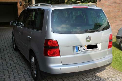

aber entscheidung ist durch, die tfl bestellt. zumindest jetzt auch mit reinem gewissen, so sind doch die tfl auch als solche zugelassen. hätten wir die nsw zum tfl gemacht, wäre immer das schlechte gewissen da, das es nicht legal ist.
obwohl, hätte bei mir das programmieren geklappt, wäre ich auch damit dann rumgefahren...
mit der legalität ist es ja so eine sache... schau dir meine rücklichter an... (-;
der tüv hat sich noch nie beschwert...
sind lasiert in der mitte, aber pssssssssssst.........
