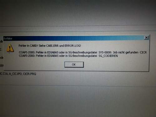

Hallo Freunde,
Ich möchte mit NCS Expert mein SG CIC codieren (E60) aber leider bekomme ich diesen Fehler.
"COAPI-2000: Fehler in EDIABAS oder in SG-Beschreibungsdatei SYS-0008
JOB NICHT GEFUNDEN CICR"
Hat jemand so etwas getroffen und was könnte die Ursache sein?
Ich benutze Ediabas 7.3.+ NCS expert 4.0. also nicht alt.
Danke für die Hilfe.
Schöne Grüsse aus Ungarn.

Kannst du es auslesen aber nicht codieren oder ist überhaupt kein Zugriff möglich?
Datenstand prüfen und erneuern
Work Ordner mal leer machen und dann testen.
