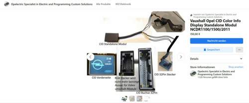

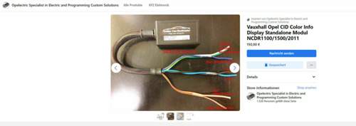

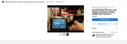

Es gibt/gab einen auf Facebook, der verkauft(e) so ein kleines Modul, der das CID über die BC-Tasten des Wischerhebels steuern lässt, ohne NCDC; ist aber nicht ganz günstig

Es soll auch mal jemand gegeben haben, der ein Steuermodul entwickelt hat, das man anstelle des NCDC#### einsetzt.
Was daraus geworden ist ???????
https://www.facebook.com/.../?...
hatte mich auch mal kurz mit dem Thema beschäftigt.
Im Anhang Screenshots (finde es immer etwas ungünstig, wenn nach ein paar Monaten die Links ihre Gültigkeit verlieren und kein Bezug mehr zum Thema hergestellt werden kann).
Alles ohne Gewähr, habe die Person nie angeschrieben.

Oder man gibt 150€ aus in der oben geposteten Facebook-Annouce und behaltet sein CID; mit einem Videointerface fürs CID dann zusätzlich Nützlich als Rückfahrkamera.
