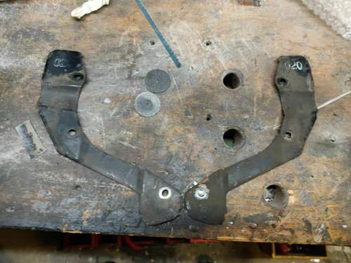

War gestern mit meinem A4 B5 in der Werkstatt zum Licht- und Bremstest. Dabi haben wir uns das Auto mal komplett von unten angeguckt und festgestellt, dass die hinteren Bremsscheiben und -beläge getauscht werden müssen. Die Werte sind zwar noch in Ordnung, aber es sollte schon demnächst gemacht werden.
Nun ist meine Frage, ob sich jemand mit der NBL auskennt und diese vielleicht selbst verbaut hat.
Hab davon bei den A4-Freunden gelesen. Hat damit jemand Erfahrungen?
Ich dachte mir, wenn die sowieso gemacht werden müssen, dann kann man das ja gleich mitmachen, da das Audi bei Nässe ziemlich dürftig bremst, finde ich.

Nun der Facelift hat meines Wissens auch nur die kleinen Bleche, die im übrigen die gleichen Teilenummern wie die schmalen Bleche des Vorfacelifts (auf meinen Bildern) haben.
also ich hab bei meinem nichts verändert und ich kenn das auto seit der erstzulassung
mit den nummern ist mir das auch schon aufgefallen, vielleicht haben dir "großen" die kleinen ja abgelößt und die wurden komplett rausgenommen...
Kann es auch mit der Motorvariante zusammen hängen? Ich glaube bei meinem 1.6er FL hatte ich auch die kleinen Bleche und alles ab 1.8T läuft mit den großen, denn der 1.8T Fl meines Vaters und mein 2.5er ebenfalls FL haben die großen Bleche.
Mal nebenbei, die NBL bei Audi wurde damals durch die Zusatzspioler am Unterfahrschutz realisiert.

Ich hole das mal hoch da ich das Problem bei meinen auch habe... Hatte echt mehr als eine Schrecksekunde.
Passen diese Bleche auch bei 282.5 Bremsscheiben
: 3B0 698 998 A
Neue Bleche sind dran ... Ist ne Einheitsgröße.. die komplett Rum gibt es leider nicht mehr.
Aber die sollten hoffentlich auch reichen.
