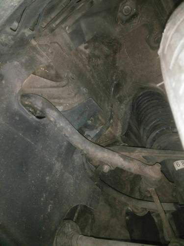

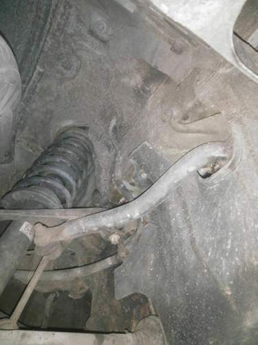

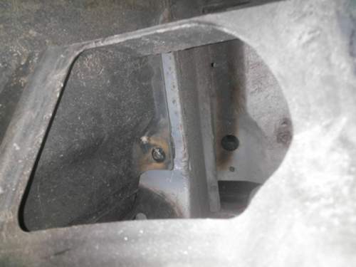

Löcher gefunden. Hinter dem Flansch! Auf der Bühne einfach zu sehen 😁
Längsträger sehen gut aus. An der Stelle hinterm Reifen ist nichts zu sehen und klopft sich sehr solide.
Weiter vorne scheint ein bisschen was gemacht zu sein. Bild 1. Ich denke da muss ordentlich Fett ran und gut is.
Schweller müssen gemacht werden.
Sonst alles in Ordnung. Scheint ein guter Kauf zu sein.

Moin,
"Schweller wurden gut gemacht" war dann eine Fehleinschätzung? Ohne guten Schutz von innen ist auch ein gutes Blech schnell wieder durch. Es liegt ja an ehemals rostigen Blech fast an. Die Schweisspunkte brennen auch den letzten Schutz weg. Ist ja nur so 0,8mm. Vorne sieht es ja irgendwie gut aus (soweit man das so erraten kann, Bilder mit echten Blitz lassen die Farben des Rostes besser sehen), ist ja wirklich schon gemacht, aber auch da muss unbedingt dann etwas rein, sonst geht es wie hinten.
Willst du hinten etwas machen lassen? Wenn du noch keine großen Blasen hast, kannst du das ja noch bremsen. Bei mir hat das nochmal 10 Jahre und 100tkm gehalten,dann so ohne Blasen verkauft.
Grüße Andreas
Das war ne Fehleinschätzung. Ein Schweller sah gut aus und wurde gemacht, ist beim blick von unten aber nur gespachtelt. Andere Seite ist nicht gemacht und fängt aussen langsam an was zu zeigen. Werden beide im Sommer machen. Ich mach noch mal bessere fotos von den längsträgern.

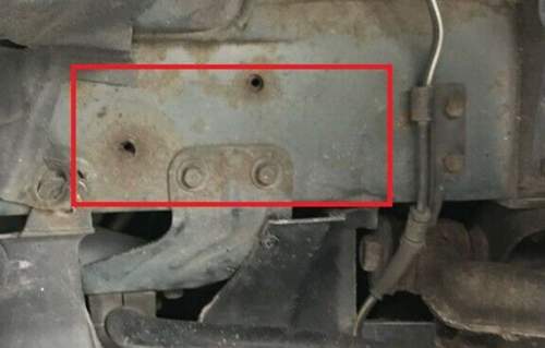

Ich habe mir vor einigen Tagen einen NB Bj 2001 von privat gekauft (nachweisliche 90.000 km, TÜV bis Februar 2019, 110PS) und mir vor Ort auch den Rat von euch zu Herzen genommen und die üblichen Stellen besonders auf Rost geprüft. Da ich nicht nicht der große Autokenner bin und man sich nach einem solchen Kauf auch noch im Nachhinein Gedanken macht, ob man alles richtig gemacht hat, wollte ich hier einfach mal nach eurer Meinung fragen, was ihr von den Längsträgern und dem Auto generell haltet. Für mich handelt es sich um altersentsprechenden leichten Flugrost, aber vielleicht seht ihr das ja anders 🙂Die Schweller wurden laut Verkäufer komplett neu gemacht, was von außen auch sehr gut aussieht.
Vielen Dank im Voraus. Bin übrigens sehr begeistert von diesem Forum und von den netten interessanten Diskussionen.
Gruß, JohnnyJonson
PS: weitere Bilder folgen heute Nachmittag (Schweller etc) Falls noch weitere Info o.ä. Gewünscht sind, einfach fragen.
Meiner hat von der Seite keinerlei Rost zu erkennen. Klopf mal ordentlich gegen im Bereich den ich markiert habe. Sieht aber noch stabil aus.
Laengstraeger
Danke für die schnelle Antwort. Worauf sollte ich denn dann beim klopfen achten? Wenn ich gegen klopfe, passiert nichts. Alles stabil und eher ein helles Geräusch.
Sollte ich diese Stellen mit irgendetwas einschmieren/pflegen?
Aussagekräftiger wäre ein Blick von unten, idealerweise bei demontiertem Unterfahrschutz.
Wenn da alles okay ist, würde ich die Löcher (temporär) zukleben und den Träger mit FluidFilm fluten. Dann ein bisschen zwischen die Bleche kriechen lassen und die Löcher wieder aufmachen.
Generell würde ich bei JEDEM NB/FL, der nicht gerade ein versiegelter Schönwetter-Garagenwagen war, davon ausgehen, dass zwischen den Blechen bereits Rost ist. Insbesondere wenn die Schweller schon nachweislich durchgerostet sind/waren wird es vorne nicht viel besser aussehen. Wenn die Träger noch nicht komplett durch sind kann man es eben noch etwas aufhalten.

Ich würde da nicht viel dran herumklopfen. Der Längsträger auf dem Bild hat nämlich definitiv schon Durchrostungen. Lass es wie es ist, fette es von innen und außen ein, dann wirds nicht oder nur sehr langsam schlimmer und keiner wird meckern.
