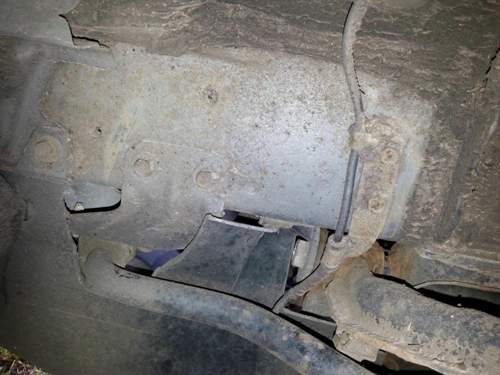

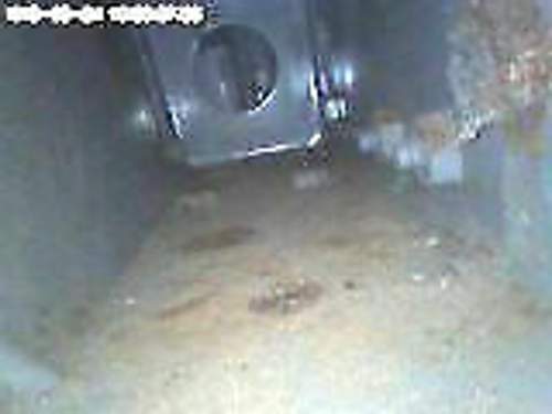

von wo könnte man denn bei einer Besichtigung, also ohne viel abzuschrauben, mit einem Endoskop in die Längsträger schauen?
Unten ist ein 20er Loch nahe am Stabi, aber dass sieht man auch so.Grüsse
Mein Endoskop hat einen schmalen Kopf. Damit kommt man sogar von oben durch die Löcher.
Dankeschön!
Von unten sahen mir die Längsträger noch ziemlich gut aus... Ein bisschen oberflächlicher Rost im Bereich der Ösen der Plastikverkleidung, schien mir aber alles stabil. Hab dann mal schnell auf der Probefahrt jeweils von oben durch ein 20 mm Loch recht weit vorne mit dem Endoskop gespäht und doch einigen Rost gefunden.
Schlimmer fand ich, dass man beim Beschleunigen und Bremsen deutlich das Wasser in den Schwellern schwappen hören konnte. Auch da hab ich kurz reingeschaut und auf den ersten Blick zum Glück noch keinen Rost entdeckt, eher so einen Biofilm, der sich schon bei leichter Berührung mit dem Endoskop abkratzen ließ.
EZ 2006, 140.000, 1.6, Leder. Paar Kleinigkeiten gäbs noch zu meckern. 5500 sind aufgerufen.

Moin, das geht ja noch! Nur Oberflächenrost, leider ist das Längsträgerbild längs sehr klein. Wenn der Boden nicht aufgebeult ist wie ein Pizzateig dann ist es prima. Unbedingt konservieren mit Z.B Fluidfilm oder Sanders Fett , Verdeckabläufe und Schwellerlöcher kennt leider kaum einer.. Im Schweller ganz hinten ist eine Tasche zwischen Außenhaut und dem eigentlichen Schweller, das ist die Problemecke. Da kann Wasser nicht ablaufen...Grüße
Ja sorry für die Bildqualität, hab die Speicherfunktion der App nicht vorher getestet. Die 640x480 der Kamera sind schon nicht die Wucht, aber die hätte die App wenigstens 1:1 abspeichern können.
Hab den Wagen erstmal nicht gekauft, auch da ich nicht das Gefühl hatte, im Schweller alles gesehen zu haben. Kommt man an diese "Tasche" durch die Öffnungen unter der Einstiegsleiste? Oder müsste man da vom Radlauf rein?
An einem hinteren Kotflügel blättert an zwei kleinen Stellen der Klarlack (nachlackiert?), die Kupplung kam beim Einkuppeln öfters etwas ruckartig (habe vorhin erst, also _nach_ der Probefahrt google dazu befragt und was zum "Rupfen" gefunden), Spiegelverstellung defekt, Reifen 6 Jahre alt, Scheinwerfer nicht mehr ganz so klar....
Alles in allem kam mir der Preis dann nicht ganz so angemessen vor. Lasse mich aber auch gern vom Gegenteil überzeugen.
Eigentlich kann man da nicht ohne Demontage hin, minimal wäre ggf den Türkontaktschalter abbauen. Oder den Gummistopfen am Schwellerende . Aber gehe davon aus, dass da Rost ist (wenn der nicht vorher gewachst wurde). das Außenhautblech ist aber dünn. Also wenn es da unten beult ist es schlecht. Diese sind durch: https://nipponteile.de/...nwand-Seitenteil-Schweller-Kotfluegel-rechts
