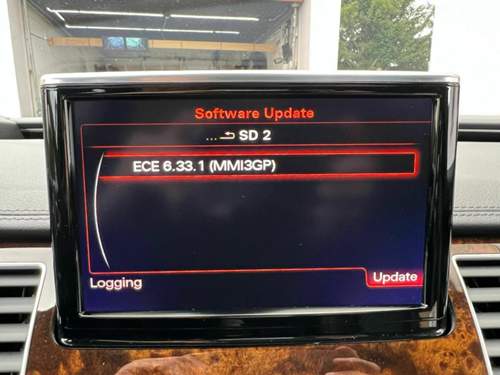

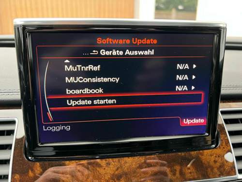

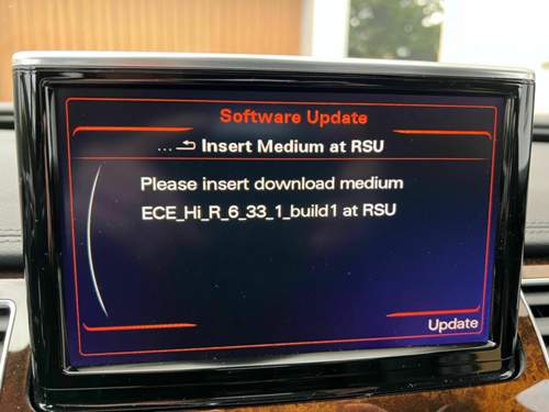

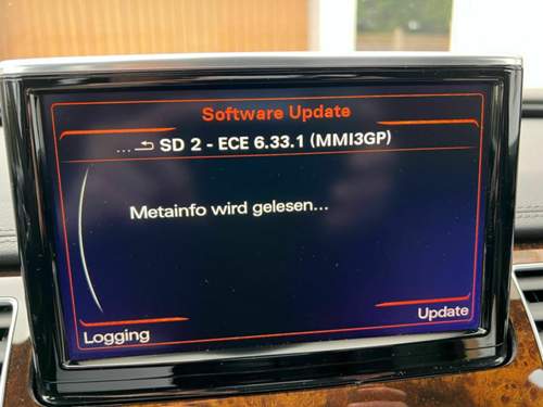

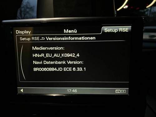

Hiermit wieder detaillierte Anleitung zum MMI 3G-Update:
Bildschirm vorne
Bildschirm hinten
Immer wieder perfekt!
Danke dafür 🙂
Gerne

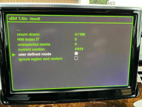

ACHTUNG:
Wenn jemand Bose im Wagen hat, verursacht die Firmware 0942 einen Fehler im Soundsystem. Es werden die Lautsprecher vorne und hinten vertauscht.
Das musste gerade ein Freund bei seinem A6 erfahren.
Man muss die Software benutzerdefiniert installieren und Bose deaktivieren.
Ich würde einfach die Anleitung vom Digital Eliteboard nutzen, da ist alles genau beschrieben, auch das Problem mit dem Bose System.
Das war doch schon seit einen paar Versionen davor schon so?
Ja das ist kein neues Thema. 🙂

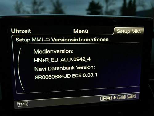

Ich bekomme die nächste Woche die aktuellen Dateien der Version 0942 plus Navi-Karten plus Aktivierung.
Ich hatte solches schon bei meinem damaligen A5 8T mit MMI 3G installiert und ebenso bei meinem damaligen A6 4G und unser A8 4H hat auch nur ein MMI 3G.
Bei meinem aktuellen A8 4H hatte ich im Juni 2021 beim Kauf das Update machen lassen.
Folgend die Fotos vom MMI und RSE.
