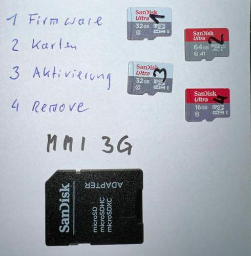

Ich bekomme die nächste Woche die aktuellen Dateien der Version 0942 plus Navi-Karten plus Aktivierung.
Ich hatte solches schon bei meinem damaligen A5 8T mit MMI 3G installiert und ebenso bei meinem damaligen A6 4G und unser A8 4H hat auch nur ein MMI 3G.

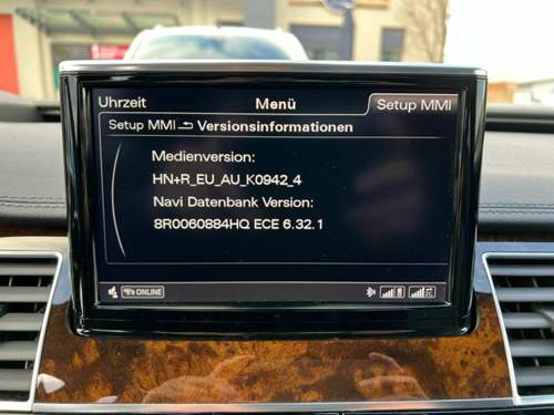

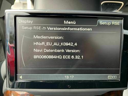

Bei meinem aktuellen A8 4H hatte ich im Juni 2021 beim Kauf das Update machen lassen.
Folgend die Fotos vom MMI und RSE.

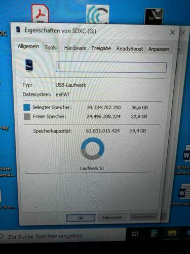

Ja da war mal was mit abgebrochenen Updates mit billig Karten und Micro SDs. Nutze auch nur sandisc U1. Allerdings ist seit letzter Version eine 64Gb nötig falls du Hnav und HN+ zusammen drauf machen möchtest.
28 bis 30 GB Navi
1,35 GB MMI
