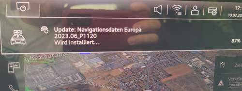

ich habe gestern das aktuelle Navi-Update (2024/25) über den Browser von der Audi-Seite runter geladen und auch erfolgreich im Auto updaten können. Mich macht nur stutzig, dass die Versionsnummer mit 2023.06 beginnt. Ich würde da ja drauf schließen, dass es sich um eine Datei vom Juni 2023 handelt. Kann mir wer sagen welche Endnummer (P1120) die aktuelleste Version ist?
In meine Vorgänger-Audi (Q3 SB, BJ 2020) konnte ich im MMI noch je Land die installierte Versionsnummer sehen, im Q5 mit BJ 2022 (Modelljahr 2023 aufgrund FIN-Prüfung) finde ich im MMI diesen Punkt nicht mehr (MMI ist 3803 installiert und wird erst in den nächsten Wochen auf die aktuelles Version upgedaten vom Händler).
Danke für die Hilfe!!
20240710
Das komplette Update über den Browser ist von der Nummerierung immer etwas „hinterher“. Dein Q3 dürfte noch das MIB2.x gehabt haben, dein Q5 hat schon das weiterentwickelte MIB3.

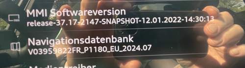

Meins hängt seit Monaten...hab immer dieses Weltsymbol oben links im Display. Bekommt man das irgendwie weg?
Bevor sich das beantworten lässt, sollte wir vielleicht wissen, welchen MIB du hast.
Habe vorhin mal Foto gemacht, MIB 3 geht automatisch
per diagnose kann man die Datenbank löschen
dann per SD neu installieren
