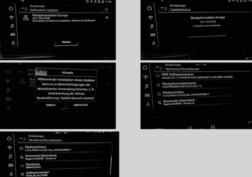

Ich habe die Anzeigen mal im Bild festgehalten,
nach Bild 3 erfolgte der Abbruch. Anzeigen danach wie Bild 4 und 5.
Mit NaviDB 12-21.
Diese Daten bzw Versionnummern müßten dann ja bei euch genauso sein.

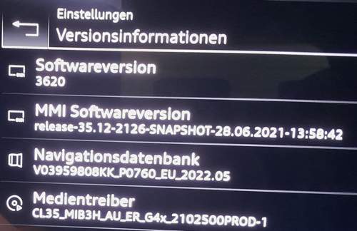

Ich habe mich auch über den Namen, der bei der Installation im Auto angezeigt wird, gewundert ... "2021.09_P0700". Ist die Datenbasis von September 2021 ???
In den Versionsinformationen steht jetzt unter Navigationsdatenbank .... P0750_EU_2022.04 (habe leider nicht notiert, was es vorher - also bei Auslieferung - war).
Das Online Update ist bei mir ebenfalls eingeschaltet ...

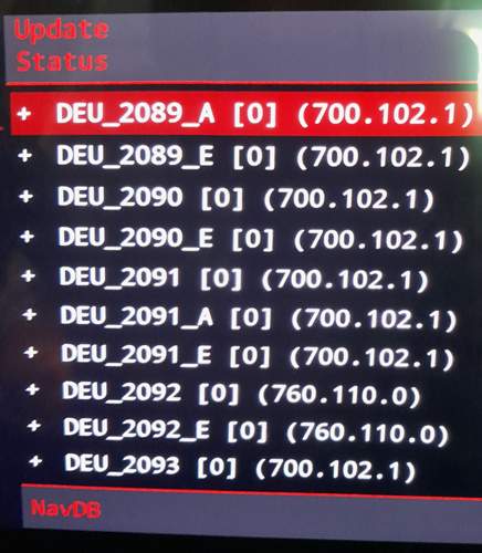

Bei mir stehen alle Einträge in der NAVDB im Engineering Modus auf "xxxxxxxx [0] (700.102.1) was, wohl "2021.09_P0700" bedeutet (s.o.).
Die folgenden Einträge haben bei Versionsinfo P0750_EU_2022.04 folgende Einträge
CONFIG [0] (750.109.1)
DEU_2092 [0] (750.109.1)
DEU_2092_E [0] (750.109.1)
ROOT [0] (750.109.1)
ROOT_INSTANT [0] (750.109.1)
mit Versionsinfo P0760_EU_2022.05 durch das ONLINE Update sind sie nun
CONFIG [0] (760.110.0)
DEU_2092 [0] (760.110.0)
DEU_2092_E [0] (760.110.0)
ROOT [0] (760.110.0)
ROOT_INSTANT [0] (760.110.0)
Für meinen Wohnort klappt das Update scheinbar, alles andere weiterhin auf Stand Sept. 2021.
Wäre mal interessant wie schnell sich das System Online aktualisiert wenn man in ein anderes Bundesland fährt ... Also von 2092-Saarland/Rheinland-Pfalz nach 2091-Hessen oder 2100-NRW ...
Ich denke man muss hier zwischen dem kompletten Karten-Update über USB (22GB) und dem Online-Update unterscheiden. Für so ziemlich alle Fahrer in Deutschland macht es wohl wenig Sinn wenn ständig Online Updates der Türkei-Karten geladen werden. So viel LTE-Volumen will Audi auch sicher nicht zahlen.
Aufgrund der Datenmenge gibt es wohl Online nur Updates zu den Regionen wo man sich aufhält und noch nicht mal das scheint zu funktionieren. Bin am Wochende durch mehrere andere Bundesländer gefahren, aber an den einzelnen Versionen zu diesen Bundesländern hat sich nichts geändert. (kontrolliert im ENGINEERING Modus s.o.)
So wie ich das sehe habe ich weiterhin nur die Mai 2022 Updates für DEU_2092 (Rheinland-Pfalz/Saarland) und alles andere ist von September 2021. Die Versions-Info im MMI gaukelt einem aber vor man hätte alles auf Mai 2022, was mit einem Blick auf die einzelnen Einträge aber offensichtlich nicht stimmt.

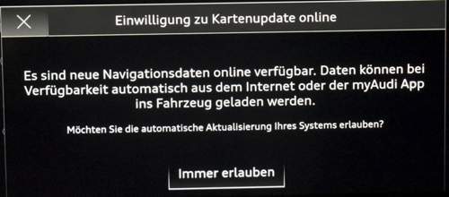

Seit ca. einem Monat zeigt mir das MMI die Version P0760_EU_2022.05 an. Seitdem tut sich aber ONLINE nichts mehr, obwohl jedesmal beim Aus- und Wieder-Anschalten des Online Updates die Meldung kommt, dass neue Daten verfügbar wären... (s. Bild)
In Deinem Fall gab es das letzte ONLINE Update wohl im Dez. 2021, seitdem hat sich in SH scheinbar nichts geändert ... 🙁

Wenn ich den USB - Stick mit dem Europa-Update drin habe zeigt er es immer wieder an wie auf den Bildern oben zu sehen um es dann ca. 10min später wieder abzubrechen.
Den % Balken habe ich auch einmal gesehen, da war bei ca 8% Ende.
Die MMI Version ist bei Dir ja auch aktueller, die müßte er doch auch Online nachladen?
Oder kann ich die auch irgendwo Offline beziehen und aufspielen?
Vielleicht liegt es ja daran, die alte ist uU Buggy?
Ansonsten werd ich beim Service im August darauf hinweisen, soll Audi das machen…
