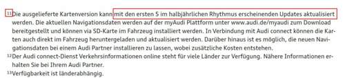

...vor allem habe ich mir am 28.1. ein neues Update geladen "2022" und zwei Tage später kam, daß mein Kontingent erschöpft sei und ich das schon wieder verfügbare neueste Kartenupdate 2022/23 beim Audi Partner kaufen muss. Meiner (SQ) ist EZ 10.12.2019 und ich dachte bis Lizenzlaufzeit (connect navigation(!) & Entertainment) Ende 22 seien die updates dabei, bis mir nun mitgeteilt wurde, dass scheinbar max. 5 updates innerhalb 2.5 Jahren frei seien. Wo steht /stand das eigentlich vermerkt? Kann mich nicht erinnern dass dies jemals so kommuniziert wurde. Schade keinen Screenshot von der damaligen Konfiguratorinfo gemacht zu haben. Schon ein wenig irreführend diese Kommunikation.

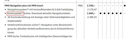

Deine Erstzulassung lässt vermuten, dass Du nur das MIB2 hast. Bis zum Facelift und Verbau des MIB3 konnte man nur maximal 5 Updates in den ersten drei Jahren seit Erstzulassung bekommen. Danach muss man es kaufen. Wurde aber auch so in den damaligen Prospekten oder sonstigen Verkaufshinweisen kommuniziert. War auch oft genug Thema hier und den anderen Modellen von Audi.
@kpvib
Steht alles im Kleingedruckten der Preisliste.
Anbei 2 Auszüge aus der Preisliste vom 25. Juli 2019.
Dürfte ungefähr die von deiner Bestellung sein.
Auch in den Preislisten davor stand es immer drin.
Wichtig die ersten 5 nach der ausgelieferten, also 1 oder 2 auslassen verlängert nichts.
Gruß XF-650

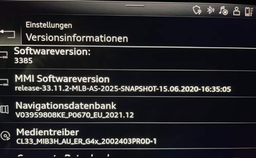

Ich habe mich auch über den Namen, der bei der Installation im Auto angezeigt wird, gewundert ... "2021.09_P0700". Ist die Datenbasis von September 2021 ???
In den Versionsinformationen steht jetzt unter Navigationsdatenbank .... P0750_EU_2022.04 (habe leider nicht notiert, was es vorher - also bei Auslieferung - war).
Das Online Update ist bei mir ebenfalls eingeschaltet ...

Bei mir stehen alle Einträge in der NAVDB im Engineering Modus auf "xxxxxxxx [0] (700.102.1) was, wohl "2021.09_P0700" bedeutet (s.o.).
Die folgenden Einträge haben bei Versionsinfo P0750_EU_2022.04 folgende Einträge
CONFIG [0] (750.109.1)
DEU_2092 [0] (750.109.1)
DEU_2092_E [0] (750.109.1)
ROOT [0] (750.109.1)
ROOT_INSTANT [0] (750.109.1)
mit Versionsinfo P0760_EU_2022.05 durch das ONLINE Update sind sie nun
CONFIG [0] (760.110.0)
DEU_2092 [0] (760.110.0)
DEU_2092_E [0] (760.110.0)
ROOT [0] (760.110.0)
ROOT_INSTANT [0] (760.110.0)
Für meinen Wohnort klappt das Update scheinbar, alles andere weiterhin auf Stand Sept. 2021.
Wäre mal interessant wie schnell sich das System Online aktualisiert wenn man in ein anderes Bundesland fährt ... Also von 2092-Saarland/Rheinland-Pfalz nach 2091-Hessen oder 2100-NRW ...
